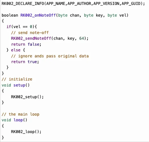

Ich hab den SH-4D jetzt da. So wie es aussieht, interpretiert er kein Note On mit Velocity 0 als Note Off Befehl. Ich erkenne das daran, dass die Noten-LEDs des SH-4D an bleiben, wenn ich die Taste beim DT loslasse. Der Digitakt sendet Note On mit Velocity 0, was ja offiziell als Note Off interpretiert werden sollte.
Steuere ich den Roland mit dem Keystep 37 an (der sendet Note Off mit Velocity 64), gehen die Lampen beim Loslassen der Tasten aus, also so wie es sein soll. Es kann doch nicht sein, dass es im Jahr 2024 immer noch solche Inkompatibilitäten gibt? Warum fällt das niemanden auf, DT + SH-4D ist ja nun wirklich keine exotische Gerätekonstellation ...

Was meinst du mit "Velocity Note Off"? Es gibt Note On, es gibt Note Off und beide haben Velocity als Begleitwert ;). Der Roland will ja gerade ein "echtes" Note Off haben. Laut MMA ist Note On mit Velocity = 0 auch als Note Off zu interpretieren. Der SH-4D tut genau das aber nicht und verstößt damit gegen den Standard. Es gibt unzählige MIDI-Instrumente die Note On mit Velocity = 0 als Note Off senden.
Wie dem auch sei: Zum Glück hatte ich noch ein Retrokits RK-002 Kabel in der Schublade und einen passenden Skript dafür gefunden, der das Problem fixt.

Das RK-002 hilft leider nur bedingt weiter. Es wandelt zwar die Note-Off-Befehle, unterschlägt aber CC Events. :picard:
Die brauche ich aber, um den Roland vom DT p-locken zu können. Im Prinzip finde ich den SH-4D ideal als Ergänzung zum DT. Soundlocks vom DT funktionieren gut, der Roland reagiert ausreichend schnell auf Programmwechsel per MIDI. Und auch die CC-Steuerung von außen funktioniert gut, sofern man ein normales MIDI-Kabel verwendet, was dann wieder zum Problem mit den Note Off Befehlen führt.

So, hab jetzt mal ein Ticket bei Roland aufgemacht. Parallel dazu werde ich schauen, ob ich das RK-002 Skript noch irgendwie umbauen kann, so dass CCs durchkommen. Im Grunde ist das Problem ja nur kosmetischer Natur, weil die Lampen nicht ausgehen, die Töne aber schon.

So, ich hab mir jetzt einen passenden Skript für das RK-002 gebaut. Das tut jetzt was es soll: Note-offs werden mundgerecht für den SH-4d aufbereitet und alles andere unverändert durchgeleitet. Geiler Scheiß. Roland kann mich mal.

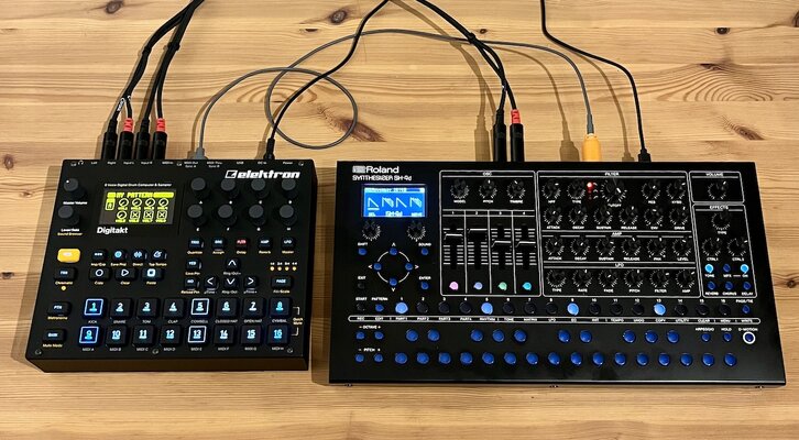

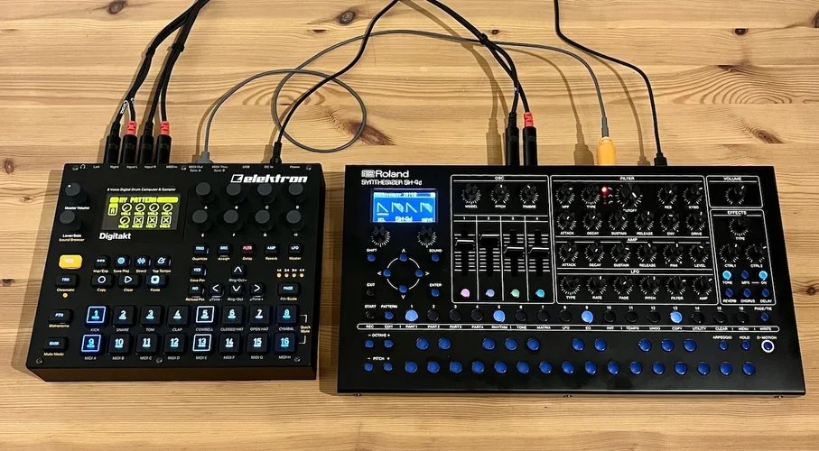

Zur Feier des Tages gibt es noch ein Foto der beiden Schönheiten :) Dieser orangene Pimmel am MIDI-Eingang des Roland ist das RK-002. Schon krass, dass dort ein kleiner Arduino drinsteckt.

  • #981
Dafür wahrscheinlich kein Optokoppler und versorgt sich über MIDI mit Spannung ... Andererseits durchaus genial, was man damit so alles anstellen kann.
Was ist das für eine Skriptsprache? Wenn ich diese C-Syntax sehe, bekomm ich Pickel im Gesicht.

Ja, wie der Kollege schon geschrieben hat, irgendein C-Derivat. Bei C ist bei mir nie der Groschen gefallen, beim Lesen von Kernigan & Ritchie hab irgendwann Ende der 80er das Handtuch geschmissen. Diesen komischen Pointerkram hab ich nie verstanden. Irgendwann, Jahrzehnte später, kam dann der Arduino. Komischerweise kam ich dann damit klar. Aber okay, das ist ja nur Kleinkram. Semikolons und geschweifte Klammern vergesse ich manchmal immer noch ;-)
Ich bin froh, dass ich das RK-002 noch in der Schublade hatte. Das Ding ist echt ein Schweizer Taschenmesser für kleine bis mittlere MIDI-Probleme. In der Praxis funktioniert das alles erstaunlich gut, Kompabilitätsstress oder Probleme wegen der Spannungsversorgung über MIDI hatte ich noch nicht. Ich programmiere es über die MIDI-Schnittstelle meines Motu M4 mit der Online-IDE auf der Retrokits Website, auch das geht reibungslos.
