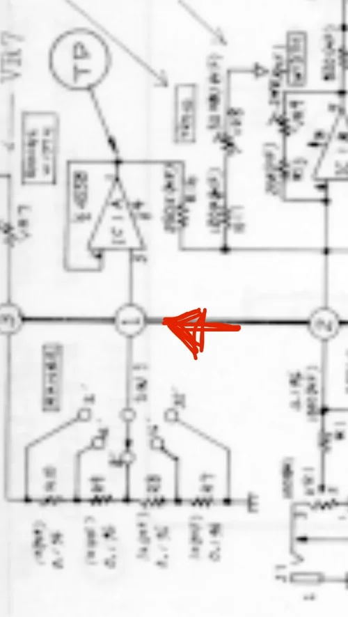

Hi, mich hat jemand via Kleinanzeigen gefragt wie ich das Piepen beim 512 (der da von mir angeboten wurde) wegbekommen habe, bzw. mich direkt darum gebeten das mal hier ins Forum zu schreiben.
Tatsächlich ist das ganz easy und zwar so easy, das es nahezu unglaublich ist, dass Malekko das nicht selber gefixt hat.
Wenn man die originale Schaltung vom 112M ansieht dann versteht man das der Schalter offen ist während des Umschaltens damit der Opamp-Eingang dahinter quasi floated. Bei den alten lahmen Opamps damals kein Problem. Mit den heute schon. Was hilft da? Einfach Kondensator nach Masse am Schalterausgang. Ich mach euch mal noch n Foto wo der ist bei dem Modul.

Bevor Fragen kommen, nein der Kondensator ändert das Tuning nicht, der wird so schnell geladen man hört das Glide (ist ja quasi Portamento) nicht. Entladen wir er so langsam, dass es quasi nur gaaaaanz langsam nach +12V geht am Opamp-Ausgang.

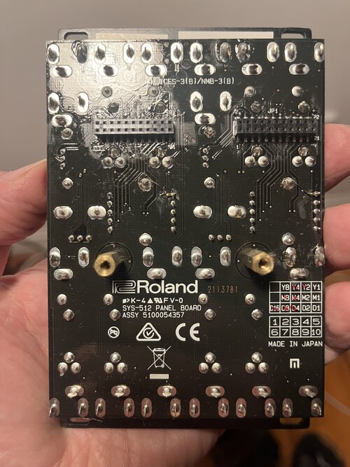

Ganz winzig zu sehen, hab da n 0603 SMD Kondensator, weil das ist nunmal was ich da habe. Oberster Pin der rechten Reihe ist der Ausgang des Schalters und GND ist der große Pin mittig (geht der Kupferlackdraht hin).
M.i.a.u.: Blingistan und citric acid
Keine Ahnung ob das auch beim 510 von Nöten ist.
Vorsicht beim trennen der zwei Platinen. Roland hat da unnötiger Weise die längsten Pinheader der Welt verbaut.
