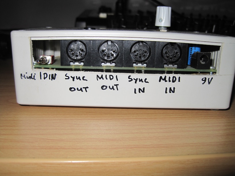

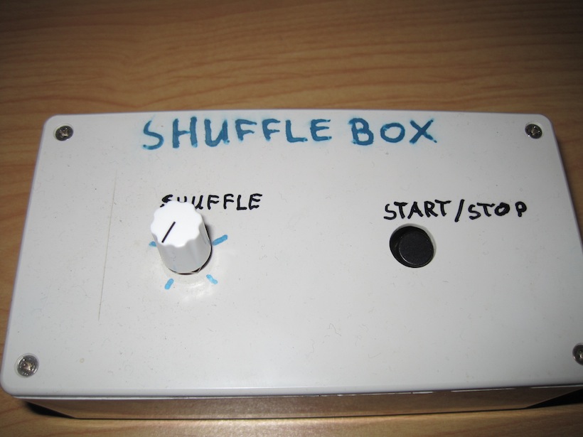

Die Miami hat mehr pattern speicher, shuffle, midi und din sync ok das ist fakt. aber 808 klingt einfach besser , deswegen ist sie scheisse teuer. aber 808 kannst du auch shufflen..enteder mit dem acme von snd oder mit der shufflebox ( diy kit aus der schweiz ) http://www.frequencyresponse.ch.
ansonsten weiss ich es auch nicht sorry. aber die preisse explodieren für ne 808 ...genauso wie für die 606. es muss schon was dran sein... warum sie so teuer werden. aber ein liebhaber würde niemals verkaufen sein schätzchen ;)
hier ist meine shuffle box... wo ich meine 808 und 606 shuffle

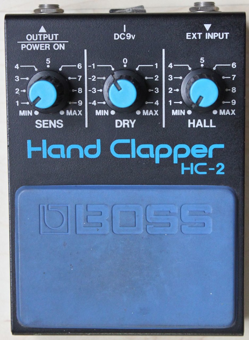

als ab hilfe kann ich dir den boss HC-2 empfehlen .. ist ein handclap modul ..miami hat ein accent out... und du kannst ihn damit triggern. d.h. du kannst maracas und hand clap gleichzeitig nutzen. der boss hc-2 hat die 808 clap schaltung.und kannst ihn verändern . ( der handclap von der miami klingt scheisse sorry ! )

meine shufflebox

meine shufflebox sieht so aus 8)
[ http://img130.imageshack.us/img130/3829/img1393box.jpg (•BILDLINK) ]
sehr schönes metal gehäuse... na ja die led habe ich mir gespart. aber zurück zum boss hc-2 wenn du ne 808 oder miami hast lohnt er sich als erweiterung. denn maracas und handclap teilen ich ein kanal bei der 808 und miami. und ich würde ja gerne maracas und handclap gleichzeitig nutzen wollen ;)
