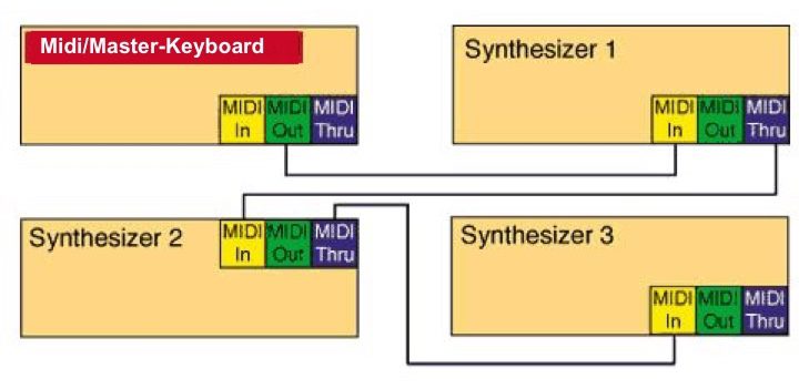

So, ein Acid Moped (Behringer TD-3) ist auch auf dem Weg zu mir. Gab es bei Kleinanzeigen für 85 inkl. Porto, da mußte ich das Ding einfach kaufen. Jetzt fehlen mir noch die Kabel um TR-8s und TD-3 zu verbinden. Könnt ihr mir sagen was ich für Kabel benötige? Ich denke ich brauche ein Standard MIDI Kabel. Bei dem Kabel(en) für Audio weiß ich nicht was ich brauche. Ich möchte mit der TD-3 ins Audio-In an der TR-8.
M.i.a.u.: klangsulfat und Hammerbrooklyn
1 x MIDI und 1 x Monoklinke 6,3 mm

@Los Hijos del Microwave Danke für den verlinkten Artikel, der ist in der Tat sehr hilfreich! Dennoch habe ich damit die Funktion für Trigger-Out nicht verstanden. Oder ist Trigger-Out an der TR-8s MIDI-Thru?
Ich habe das gleiche Equipment wie in Beitrag 32 von @RustyChuan und möchte es identisch betreiben.
Den Trigger brauchst du eigentlich gar nicht. Du steckst dein MIDI-Kabel bei der TR in MIDI out und bei der TB in MIDI in. Dann stellst du bei der TR ein, dass sie MIDI CLock sendet und bei der TB, dass sie MDI Clock empfängt. Sobald du bei der TR auf Play drückst, startet die TB auch.
Den Trigger könntest du verwenden, um nicht MIDI-fähige Geräte anzusteuern. Hier könnte dir aber jemand wie @Tom Noise besser weiterhelfen. Für den Anfang mal das Video schauen.

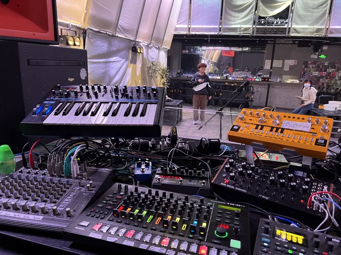

So sieht es dann aus, wenn die TR8s im Mittelpunkt des LiveSetup ist. Nach 1,5 Jahren kann ich ohne die TR8s kein LiveSet (ausser 100% Modular Sachen) mehr spielen - eine gefährliche Einstiegsdroge :)
TR8s Setup:
- Kick Spur auf Aux1 separat in den Mixer
- Rest als Stereo Summe
- Master Clock fuer alle MidiSynths
- Trigger Out syncronisiert den DFAM
- 10 Pattern sind mit diversen Kits (Drums, Bassline, Samples) vorbereitet, aber meistens improvisiere ich und baue die Kits und Pattern während dem Set um.
Video Mittschnitt (in schlechter Bildqualität, Audio aber ok) hab ich => H I E R hochgeladen.
