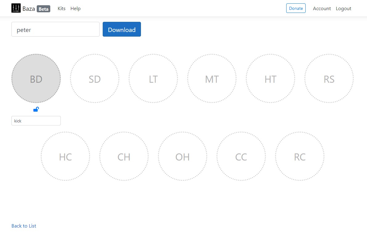

Ist dieses Tool überhaupt noch verfügbar? Ich komme da gar nicht hin.
