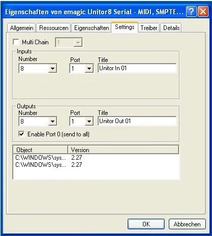

Ich hatte meine AMT8 auch 'ne Zeit lang problemlos mit USB (direkt, ohne Adapter) unter SP3 laufen, wenn ich mich recht erinnere musste ich nur die Anzahl der Ports manuell einstellen, das sollte bei einem einizigen Interface aber an sich kein Problem sein...
Meinst du das hier?
Sorry, so langsam komme ich mit den AMT8/Unitor Threads was durcheinander, waere es fuer dich nicht einfacher 'ne gebrauchte AMT8 zu holen und die Unitor darueber anzuschliessen?
