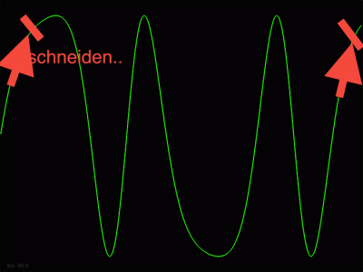

ja, muss schon richtig geloopt sein. Also die Wellenform in sich, nicht nur das gesampte Sample.
Einige Sampler beherrschen das auch automatisch oder müssen nur leicht nachjustiert werden, gern unter Zero X (=Crossing) - Loop im Samplemenü versteckt. Diese suchen diese Nulldurchgänge in gleicher Phase, damit es nicht knackt. Es kann dennoch nicht passen, dann suchst du ein paar Punkte weiter.
Reine Wellenformen loopen ist relativ leicht, da diese ja periodisch sind. Die MPC bietet das ggf. auch an. Hab das leider nicht mehr im Kopf. Wenn nicht, suche dir die Welle so, dass du einige Durchläufe der Welle erwischst und schneidest sie exakt an der gleiche Stelle mit etwa gleichem Pegel der beiden "Schnittstellen" ab (links und rechts des Schnittes sollte wie eine Linie durchgezogen sein) und die gleiche Richtung besitzen. Also zB von unten nach oben kommend.
Dazu musst du ein bisschen zoomen. viele Sampler haben auch ein Schneidetool, was dabei etwas hilft. Ggf. können MPC Nutzer davon einen Screenshot schicken, ..
Das hier würde knacken:
Das schon eher nicht mehr

Nur wenn du 'nen Bass damit basteln willst, zur Not die Wellenform doppeln und dann am X-Achsenabschnitt (Nullpunkte) zuschneiden.
Danke an magic_erkan für perfekt geschnittene Waveform-Samples, die ohne weitere Arbeit perfekt in der MPC geloopt werden!
