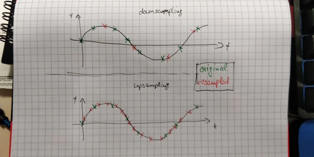

Genau das stelle ich mir dann eben schwieriger vor, als von 48 auf 44 herunter zu rechnen.
Deine Vorstellungskraft in allen Ehren, aber im Allgemeinen gibt's keinen Unterschied zwischen Upsampling und Downsampling. Durch beides kannst du die gleichen Artefakte bekommen.
Ich hab grad mal eine Grafik gemacht:
Das obere Bild ist Downsampling, das untere Upsampling. Downsampling ist ja nicht einfach irgendwelche Samples weglassen. Das Problem ist daher für Up und Downsampling gleich: Die kennst die grünen Punkte, aber willst eigentlich die roten Punkte haben.
Der Cubase Resampler sietht absolut einwandfrei aus, für mich. 120dB SNR bei 1kHz.

Ich möchte keine technische Diskussion führen, und in früheren Threads habe ich festgestellt, dass viele Leute gar kein Interesse daran haben, die technischen Hintergründe zu verstehen, sondern lieber in ihrer Vorstellung bleiben wollen. Deswegen werde ich nichts weiter dazu in diesem Thread posten. Bei Rückfragen oder Interesse an einer ausführlicheren Diskussion über das Sampling Theorem -> PN.
