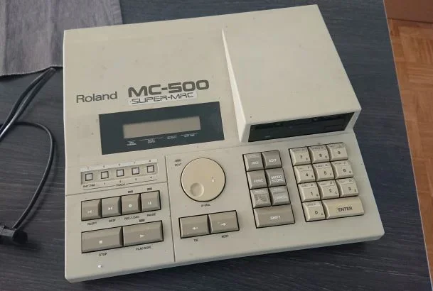

So, da keiner da hin fahren wollte hab ich den Verkäufer angeschrieben. Der war sehr nett und hat ihn mir dann doch geschickt. Hab noch 15 Euro für den Versand drauf gepackt.
Der Patient ist soeben in der Notaufnahme eingetroffen. Die erste Diagnose sagt: Guter Zustand. Er kommt durch! Ein kurzer Check hat ergeben, dass die Spannung am Trafo am falschen Pol abgegriffen wird (220 V statt 250 V) und dass an einem Brückengleichrichter keine Spannung messbar ist. Das wird wieder! Muss ich mir später mal im Service Manual anschauen. Neue Elkos machen bestimmt auf jeden Fall Sinn. Und wenn der Kleine dann noch gebadet und frisch gefönt ist, geht es ihm bestimmt wieder gut.

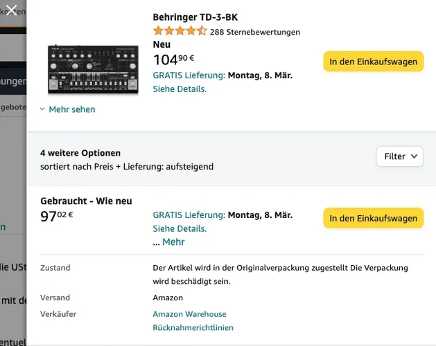

Die TD-3 gibt es derzeit bei T für € 111,-
in schwarz noch günstiger ;-)
PS:
oder aber noch günstiger als 'gebraucht wie neu' bei Amazon Warehouse

MC-500 Schnäppchen-Update
Das Schnäppchen war wirklich ein Schnäppchen: Eine Sicherung sah ganz aus, war aber kaputt. Ich vermute, dass es damit zu tun hatte, dass die 240 Volt in den 220 Volt Eingang geleitet wurden, was eine höhere Spannung auf der Sekundärseite bewirkt. Dann noch eine Spannungsspitze...?
Also: Trafo richtig angeschlossen, korrekte Sicherung besorgt und siehe da: Geht! :huepfling:
Es ist sogar ein MC-500 B (auf MKII aufgerüsteter MC-500). Na ja, die Beleuchtung ist aus. Aber egal. Dafür gibt es ja schönen OLED-Ersatz.
Mal schauen, ob die Sicherung wieder durchbrennt und ob das Diskettenlaufwerk funktioniert...
