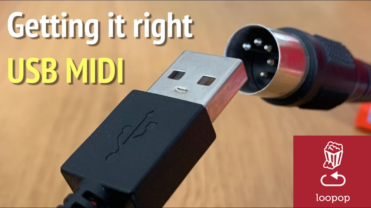

Aaaaahha, ein USB-Keyboard! Bei MIDI über USB lautet das Zauberwort "USB Host".
Kuck mal, von 01:24 - 5:00 wird's erklärt. ,-)
Edit: Ich Doofi... falscher Link. So, jetzt paßt's...
Hoffe das hülft.
Falls ich versuchen würde das in meinem Worten zu erläutern wären Kopfschmerzen angesagt.
