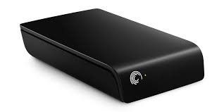

Hallo, hat jemand noch son olles Ding und kann mir sagen, mit wieviel Volt die Festplatte betrieben wird. Steht leider nix darüber auf der Platte.
Danke und Grüße,
Eckhard
Ach so,
die Platte hat aber nur eine Spannungsbuchse, oder wie das heißt.
Eine externe Platte mit 2 Stromanschlüssen hab ich auch noch nicht gesehen.
Hat denn das Ding keine Typenbezeichnung draufgedruckt?
extern .. sie braucht auch 12 und 5
nur eben auf diesem einen 4 poligen stecker.
meist son mini Din stecker.
wenn nur es nur ein einpoliger niederspannungstecker wie in so nem gitarrem fx iss dann 12v und das interne netzteil regelt dann die 5v.
Schau mal unter die Platte: da findest Du die TeileNr (P/N). Darüber solltest Du das passende Netzteil finden. Außerdem könnte die Google-Bildsuche helfen. Ggf. ist es eine 9SF2A8-500, dann sind es 12Volt.

Das hört sich mal gut an, so eine P/N Nummer steht unter der Platte.
Kann ich aber erst morgen nachsehen.

Das Netzteil hat immer 12V, die 5V holt der sich intern.

Ich hab 2 Dutzend HD und das Netzteil ist bei allen gleich,
12 Volt.
Hat von euch noch keiner eine alte Magnetfestplatte verbaut?
Da müssen immer 12V drauf.
Drunter läuft die nicht.
