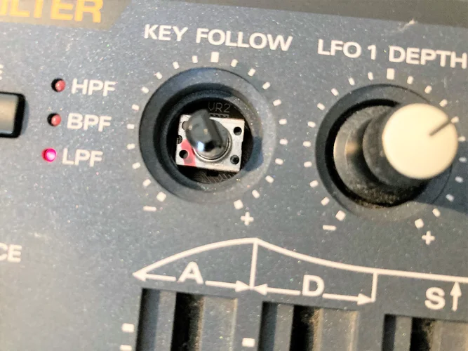

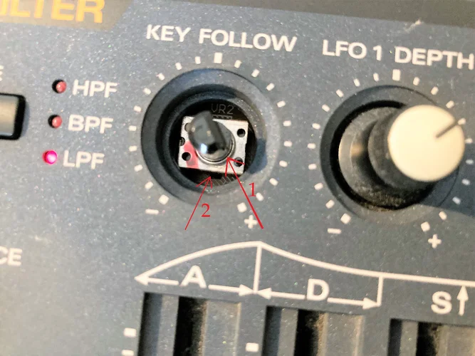

hier mal eine Nahaufnahme. Ich hab es überbelichtet, und unter dem Poti meine ich einen Schlitz zu erkennen. Meinst du den ? Dort reinträufeln?

Diese Potis sehen gekapselt aus. Aber bring doch einfach einen Tropfen vorsichtig an den Übergang Achse/Gehäuse. Die Kapilarwirkung wird das dann reinziehen und es bringt was, oder eben nicht. Versuch macht klug.

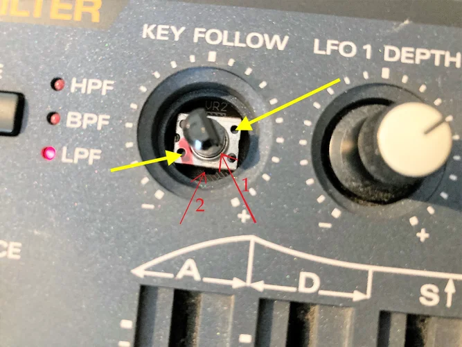

du meinst da, bei Nr. 1 ? so dass es in den schmalen Zwischenraum am Fuß zwischen dem Schaft und dem Metal reinsickern kann?
oder eher doch bei Nr. 2? ich weiß nicht ob ihr es sehen könnt, aber das ist der Schlitz von dem @fanwander gesprochen haben könnte (oberhalb des Potis unter dem VR2 Schriftzug ist das andere Ende des Schlitzes). ich meine, letztlich sickert es doch dann eh zu dieser Stelle, nicht? also was wäre hier besser? zu viel und zu wing, ist auch ein Ding, sagen wir hier. ich muss ja nicht auf beide Stellen auftragen, so nach dem bereits erwähnten Motto "viel hilft viel." ?

Für mich sieht das so aus, als ob die Löcher oben in der Metallplatte Zugang gewähren würden (gelbe Pfeile)1621359170464.webp

Ich beziehe mich auf 1). Die Löcher von denen Florian spricht, sind eher Plastik-Nieten. Siehe Post #39. Aber nun tropf da doch einfach mal was rein und probiere aus, ob es hilft. Wir fliegen hier nicht zum Mond und Du solltest mit deinen Augen (Stereo) ja auch sehen können, ob diese Löcher nun Löcher sind, oder Plastik-Nieten.

@swissdoc das ist so eine Sache, nicht bei allen Potis sind diese Platiknieten da. Manchmal sind nur 2 von 4 mit Plastiknieten besetzt. Im Endeffekt würde das doch aber bedeuten: ob ich nun in die Löchlein (@fanwander , gelbe Pfeile) reintropfe, oder unter Punkt 1 beim Schaft in den Zwischenraum (Pfeil von mir angegeben), es dürfte doch letztlich das gleiche Ziel treffen, oder ?
Ich bin deshalb so am Nachfragen, weil ich nichts kaputtmachen oder verschlimmern will. Nicht dass es Teile auf dem Board trifft, wo es nicht hingehört. Wenn ich beispielsweise in den zuerst erwähnten Schlitz unter Pfeilpunkt 2 hineinträufele, dürfte doch aber eigentlich auch nix passieren, oder ? Denn der Schlitz liegt ja quasi genau unter dem Poti und dort rein dürfte die Flüssigkeit doch auch reinsickern ?

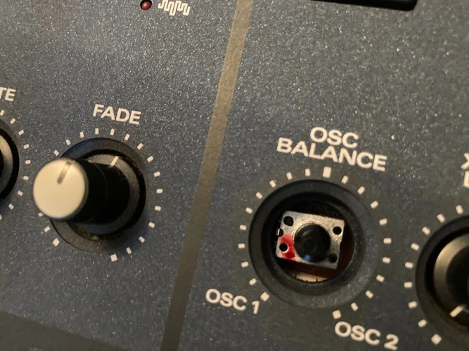

Ich habe jetzt alle Potis soweit gefixt. So hab ich es gemacht: Potikappe abgezogen, und mit dem von fanwander empfohlenen Mittel (und auch ermutigt durch das Video von Markus Fuller) oben auf die Spitze vom Potischaft getröpfelt und das dann runterlaufen lassen. Dann den Poti mehrfach gedreht und auch hin und hergewackelt, damit es die Flüssigkeit in den dünnen Zwischenraum (siehe oben, Roter Pfeil No.1) hineinzieht. Da es sehr wenig ist, das ganze einmal wiederholt. Nicht übertrieben, aber wohldosiert. Dann einen Tropfen in den Schlitz darunter. Danach mit einem Wattestäbchen den überflüssigen Teil der Flüssigkeit an auf dem metallenen Teil entfernt und sauber gemacht. Dann die Potikappen wieder drauf. Läuft perfekt. Bis auf die Master Volume, deren Knacksen ich nicht ganz wegbekomme, hat es bei allen anderen funktioniert. Wenn ich den Master Poti langsam aufdrehe, gibts kein Knacksen, mach ich es schneller, hört man es ein bischen. Und komischerweise ist das von Patch zu Patch verschieden.
Ich lasse das sich jetzt alles nochmal setzen. In ein paar Tagen schalte ich den JP wieder an und kontrolliere mal ob sich am Status Quo noch was verändert hat.

Update 2 (wieder für die, die's interessiert)
nach 3 Tagen hab ich den JP-8000 nochmal eingeschaltet, und die Parametersprünge treten nach der Behandlung weiterhin nicht mehr auf. Scheint also zu wirken.
