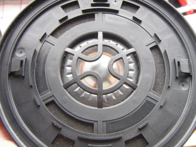

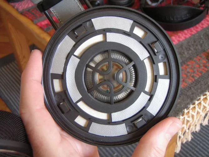

Der Frequenzgang eines Kopfhörers läßt sich auch auf mechanischem Wege stark beeinflussen.
Beispiel, anhand älterer (offener oder halboffener) AKG-Kopfhörer (AKG 701 oder Ähnliches):
Hier wird der Frequenzgang maßgebend DADURCH beeinflußt, wieviele JENER Öffnungen, die unmittelbar im Inneren der Kopfhörermuschel um den Treiber herum angeordnet sind, verschlossen (oder geöffnet) sind.
In der Regel sind diese Öffnungen entweder (mittels einer luftundurchlässigen Folie) zugeklebt (also verschlossen), oder mittels eines schwarzen dünnen (luftdurchlässigen) Vlieses beklebt (also geöffnet).

Und noch zur von mir erwähnten "Anpassung":
Diese Anpassung wird VOM HERSTELLER vorgenommen und läßt sich durch den Benutzer generell nur auf experimenteller "Bastel-Ebene" verändern.
Beispiel-Bilder aus dem deutschen Hifi-Forum (AKG K500 und K501)
(Um den Treiber erkennt man kreisförmig angeordnete Öffnungen, die zum Teil verschlossen (oder offen) sind.):

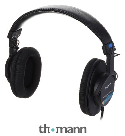

Das ist wie bei Lautsprechern. Bei zu knappen Budget nimm einfach irgendwas aus der Preisklasse.
Jedes Modell hat teilw. deutliche Stärken und ebenso deutliche Schwächen. Nimm irgendwas, kannst na Farbe, Passform aussuchen
oder genauso gut würfeln.
An einen Frequenzgang kann sich das Ohr meist anpassen, mir wäre Räumlichkeit, Detailtreue und Bass wichtiger,
von daher würde ich an deiner Situation wahrscheinlich zum Sony greifen und den irgendwann mit einem DT990 ergänzen.
