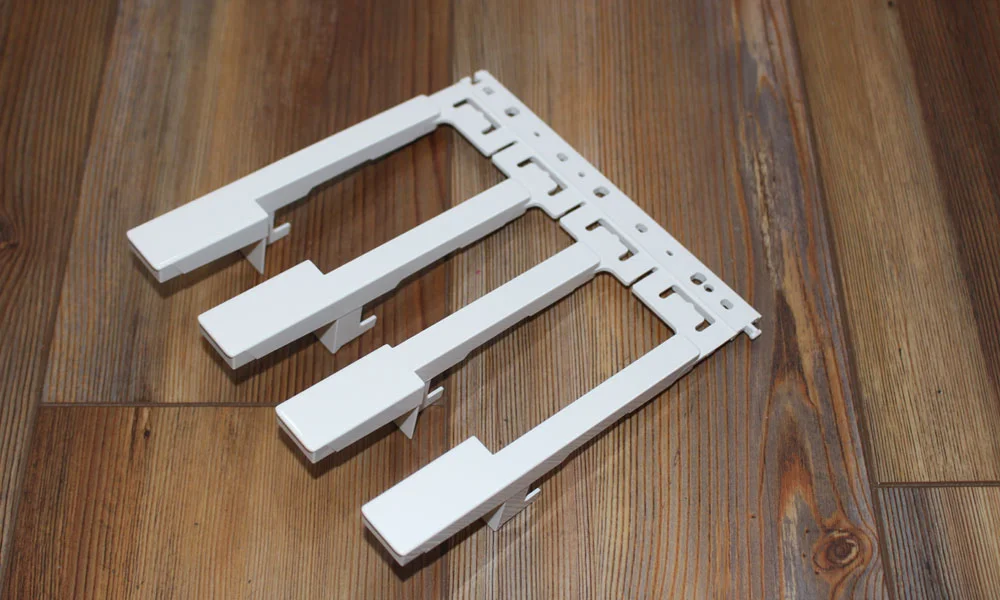

Offenbar weißt Du mit dem Begriff "Segmenttastatur" nichts anzufangen. Das ist sowas wie auf dem Bild. Die ist kein eigenständiges Bauteil mit eigenem Rahmen, so wie eine Fatar oder Matsushita, und auch die Tasten sind nicht einzeln aufgehängt, sondern ähnlich wie im Modellbau hängen da mehrere Tasten an einem Kunstoffteil, sind dann als Segment direkt mit dem entsprechend ausgeformten Gehäuse des Synths verschraubt. Das ist eine Billigstkonstruktion, und die Tasten haben keine Rückholfedern, sondern werden durch die Gummis der Tastenkontakte und dem Steg des Segments, der federnd ausgelegt ist, oben gehalten. Yamaha baut inzwischen sogar Hammermechaniktastaturen auf diese Weise, alles nix besonders Haltbares.
Sieht so aus (Bild: Syntaur, zeigt Yamaha MX61, MOX/F6, MODX6/7):
Ja, die Platine mitsamt Elektronik und den Sensoren (das sind die weißen Blöcke unter den durchsichtigen Kontaktgummis) sicher, die Tasten selbst sind garantiert zugekauft, die Segment-Mechanik kommt mir bekannt vor - da muß man das Rad ja auch nicht 2x erfinden und die Kontaktgummis baut auch keiner selbst.
Medeli hat beim Hydrasynth und dem Explorer deutlich weniger Aufwand betrieben, dort wurde einfach ans untere Ende der einer schon im Sortiment vorhandenen Tastatur eine Sensorleiste ins Gehäuse gepappt, die jede Taste erfaßt. Der größte Aufwand liegt hierbei allerdings immer noch in der Auswertung und vor allem dem Abgleich der ganzen Elektronik, denn die Tasten sollen ja gleichmäßig reagieren und nicht unterschiedlich.
Die bleiben aber nicht wie beim microKorg zusammen und ein Teil des Plastiks dient als Feder Ersatz bzw. holt die Taste zurück?
Obwohl, das erinnert mich schon ein wenig an den mircoKorg 😬 Ich glaub fast der Montage war doch die bessere Wahl😱

Doch, genau so, schrieb ich ja im zitierten Text. Die gezeigte Tastatur des MODX steckte schon in MX49/61 und MO/X/F.

Ich denke das ist auf Dauer 'ne Sollbruchstelle, irgendwann wird das Material nachgeben. Aus dem Grund hab' ich den microKorg nach den ersten Problemen mit dem Keyboard auch nicht mehr am PC für Soundesign oder zum einspielen eingesetzt.

Genau mein Gedanke, allerdings baut Yamaha sogar seine günstigen Hammermechaniktastaturen und die neue Waterfall des YC61 auf diese Weise, dazu hatte ich im YC61/76/88 Thread (?) ein Bild gepostet, incl. Berichten über Probleme mit diesen Tastaturen.
Die des Fourm sieht von der Größe der Tasten und der Mechanik aus wie die des Korg Minilogue, wenn auch ohne die "Zacken" in der Mitte der Halterung.

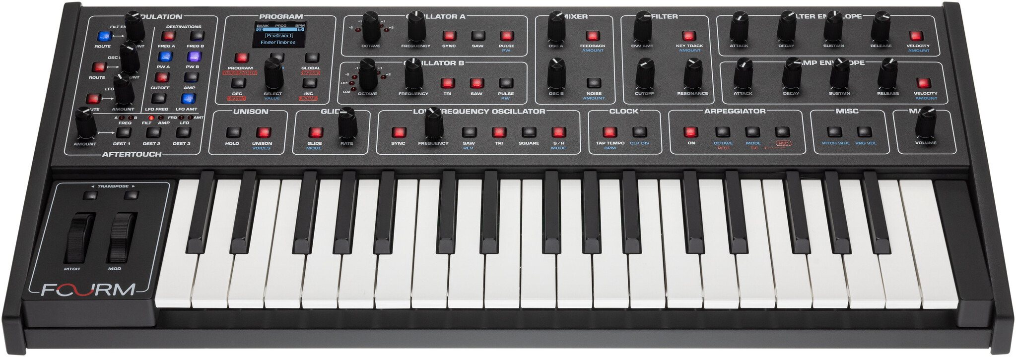

So mein erstes Fazit nach ca 20 minuten in meinem Studio.
Werkspresets sind doof und sagen null über den synth aus.Denke sie sind mit ner Beta Firmware programmiert worden. Skallierungen von Aftertouch und velocity und co gefallen mir nicht.
Tatatur ist nicht so schlecht wie hier erzählt wird, klein ja aber nicht zu klein
Gehäuse ist kompackt und passt gut in ein vollgepacktes studio
Sound, es hat alles was ein Sequential ausmacht, dickes Bassfundament, Tolles Filter
Für mich ist es eine schöne ergänzung. Geht in richtung P5, klar mit abstriche, aber mir reicht das total.
