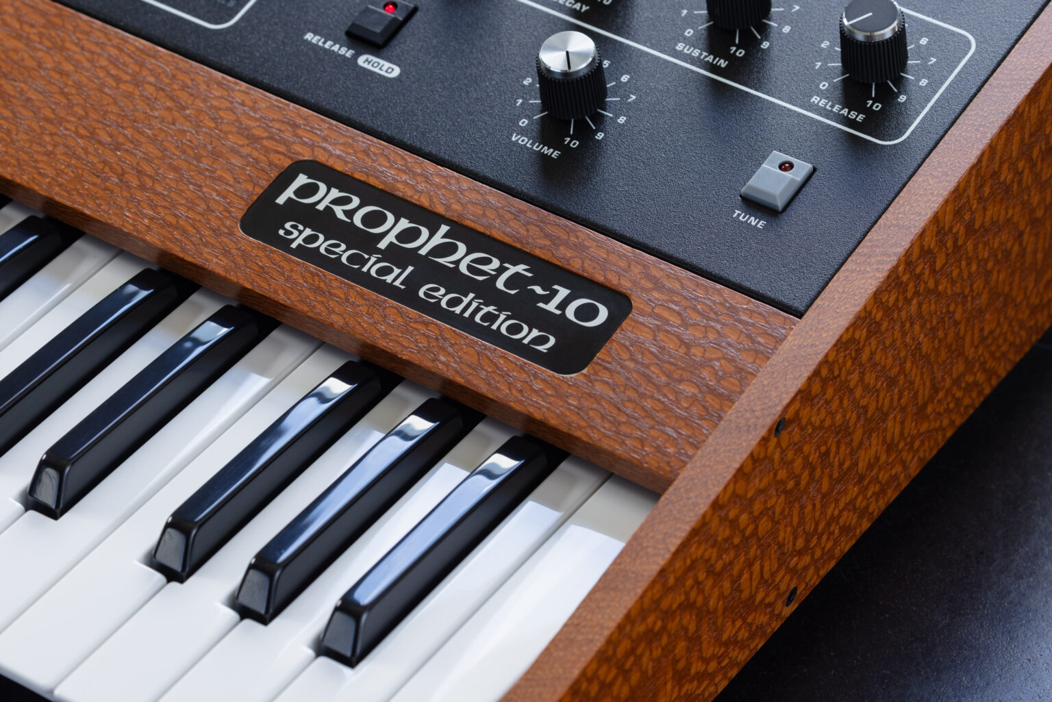

  • #530
Gibt jetzt ne P10 Special Edition (limitiert 150 Stück) mit besonderem Holz, für die die noch keinen haben und 5555€ übrig haben. Wollte gerade einen Link zur Sequential Seite einfügen, aber die die Website ist gerade überlastet😏
M.i.a.u.: Lauflicht
  • #531
Ich finde, das sieht ziemlich komisch aus:
Pockennarbig trifft es am ehesten, finde ich.
M.i.a.u.: Rolo, spookyman, intercorni und 2 andere
  • #532
"Lacewood, auch Perlholz genannt, kommt aus Südamerika, Mittelamerika, Mexiko und auch aus der Karibik. Es erhält bei richtigem Anschnitt der Markstrahlen ein fleckenartiges, äußerst dekoratives Muster. Die rot-braune Grundfarbe sorgt zusätzlich für einen außergewöhnlichen Kontrast."
Ich bin ja ein Freund schöner und exotischer Holzarten, aber die Bilder auf der Sequential-Seite
finde ich(!) eher abschreckend. Da hätte es doch Schöneres gegeben.
Und wie bei den letzten 25 MiniMoogs hätte man den Prophet auch beleuchtete Wheels spendieren können.
Hat zwar wenig Nutzen, aber wer schon den Aufpreis für ein Jubiläumsmodell zahlt, will auch was sehen.
M.i.a.u.: Stue, nicogrubert, MFPhouse und 4 andere
  • #534
Aussehen gefällt mir auch überhaupt nicht. Gibt doch so viele „schöne“ Holzsorten. Viel zu unruhig.
M.i.a.u.: Audiohead, Tom und verstaerker
  • #535
Gefällt mir nicht!
Sieht wie geflammtes Holz aus, nur nicht in schwarz!
Wobei mit echt geflammten Holz wäre schon wieder cool!
