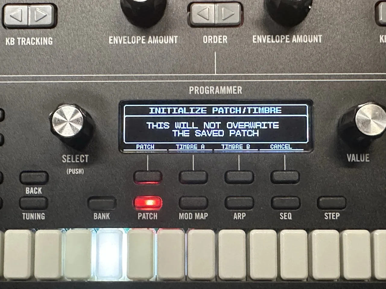

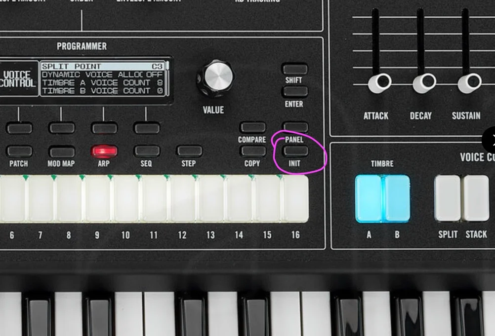

Vom Sound her, ist der Prophet iieblicher? Ich hatte die Chance gestern mal am Muse zu testen und ich hatte meine Schwierigkeiten etwas rundes rauszubekommen. Konnte nicht mal die Init Funktion aktivieren. Hatte aber auch nur 10 Minuten Zeit, da die Frau draußen gewartet hat.
dann hast du wohl den Init Button nicht gefunden ;)

Ich habe den Init Knopf gedrückt aber ich glaube es war ein Layer Sound. Irgendwie hat es nicht richtig geklappt
  • #703
man kann auswählen was man initieren möchte. Wählt man Patch wird alles zurückgesetzt, also auch layering etc.
  • #704
Ehrlich gesagt, bin ich nicht mehr so jung, dass ich das Kleingedruckte in der unteren Zeile noch richtig lesen konnte. Auf dem Bild sieht man es deutlich, aber in dem dunklen Raum beim Guitarcenter und der hellen, weissen LED des Programs, da ist das eine ganz andere Sache. 😎
