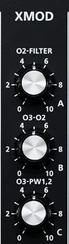

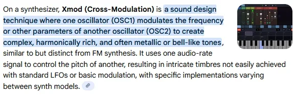

Das Problem ist, dass man im Netz inzwischen alle möglichen Definitionen findet, und die Synths teilweise auch falsch bzw. irreführend beschriftet sind, z.B. wird beim SE-02 alles möglich so genannt:
Auch Gemini bekommt es nicht auf die Reihe:
