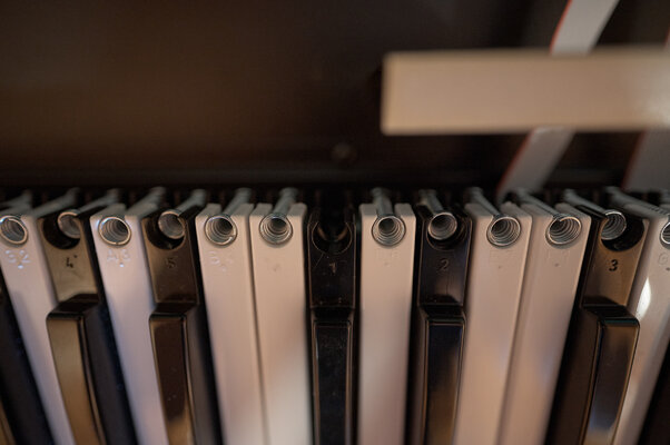

eine der Schwarzen Keyboardtasten wackelt jetzt ziemlich arg , hängt ein wenig runter und spielt sich auch ganz komisch. Ist das was , was man selbst einfach fixen kann?
Sonst muss ich wohl oder mich vertrauensvoll an Thoman wenden.

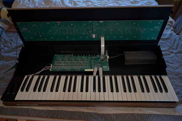

Sequential hat mir eine Anleitung geschickt wie man Tasten austauscht
Key Replacement Guide
also hab ich mich mal rangemacht .. sieht ja ganz machbar aus
als ich dann die Tasten geschaut hab ist mir ne Kleinigkeit aufgefallen :shock:
Im Inneren ist keine Feder zu finden.
Also muss ich meinen Vorwurf der Schlampigkeit bei Sequential leider erneuern.

Kommt die Fatar nicht als fertige Baugruppe?
Dann würde der schwarze Peter nach Italien gehen…evtl. hat bei der Montage Milan gerade ein Tor geschossen.
  • #42
was weiß ich. Interessiert mich auch nicht sonderlich. Ich warte jetzt mal wer mir zuerst - Thoman oder Sequential - ne neue Feder schickt
  • #43
Klar, dir als Kunde kann es egal sein, das Teil muss einwandfrei ausgeliefert werden. Final sollte sowas halt ein Sequential Techniker vor Auslieferung prüfen.
Passt aber in die fast 50 jährige Tradition, mechanisch gibt es immer was zu bemängeln, so genial die Konzepte auch sind oder waren.
„Die Reklamationen könnte leider nicht abgefedert werden…“
M.i.a.u.: Rasenmähermann und verstaerker
  • #44
Wie kann denn die Taste je richtig funktioniert haben, wenn nie eine Feder drin war ???
  • #48
hat sie nicht, sie kam mir schon immer komisch vor(ich habs hier nur nicht geschrieben, weil ich ja eh schon der schlimme Nörgler war)... jetzt hat sie sich vor einigen Tagen noch etwas verschoeben und hing dann quasi komisch rum

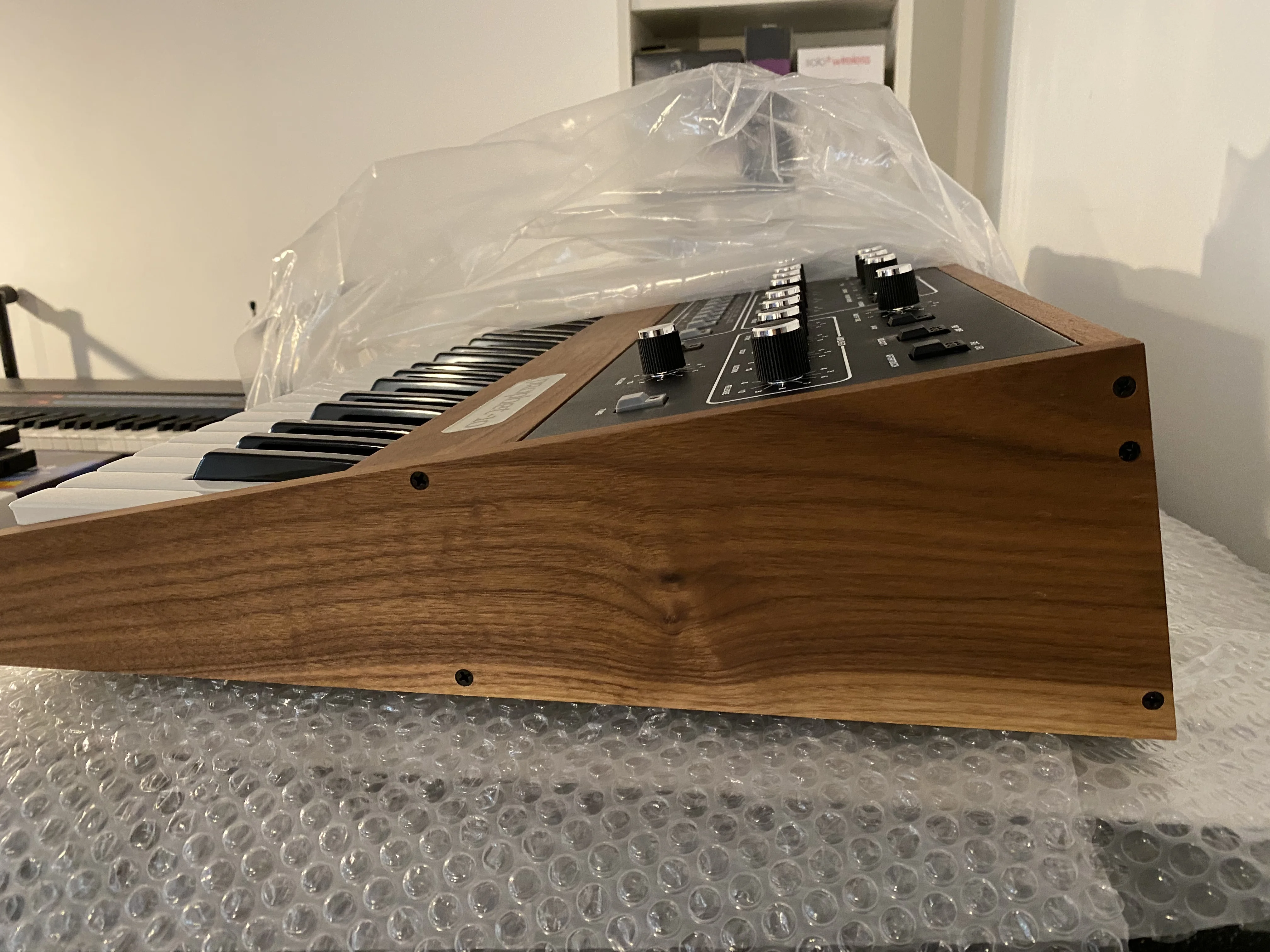

Würdet ihr das akzeptieren?
  • #57
Okay, dann bin ich wohl zu pingelig. 😒
Für 4300.- könnte das Seitenteil durchaus schöner und nicht zweifarbig sein.
