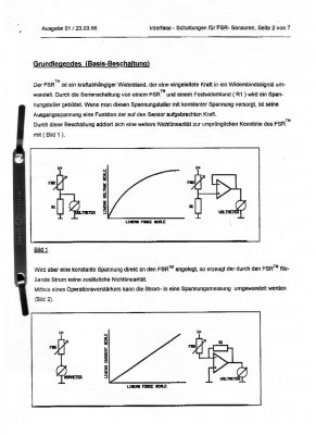

Aloha :- )
Achtung OT:
Der Aftertouch wird ja mit einem FSR-Sensor gemacht (kraftempfindlicher Widerstands-Streifen). Dann ist das eher eine Sache der analogen Auswertungsschaltung des FSR, die Sequential da verwendet, nicht der Tastatur an sich. Kann man auch viel falsch machen, ein FSR sollte idealerweise als Teil einer Stromquelle betrieben werden, nicht als ohm'scher Spannungsteiler...
Ich denke aber mal, der gute Dave und seine Leute wissen das auch.....(?)

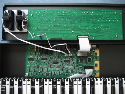

Jawohl...beim Mopho X4 war eine sehr feinfühlige Steuerung des Aftertouch möglich. Und das Besondere ist, dass die gleiche Tastatur verwendet wurde, nämlich eine Fatar TP/9S, zwar leichter beim Mopho X4 und gewichtet (gekapselte Gewichte) beim Prophet 6/OB-6.
der Mopho X4 hat keine Fatar drin, sondern eine Huaxin, erkennbar an den scharfen Kanten und geklebten Gewichten (Wobei der X4 AFAir keine Gewichte hat), Die sehen einer Fatar zum Verwechseln ähnlichm denn Huaxin hat hier die alte Konstruktion (leider schlecht) kopiert, siehe Bild. Aftertouch bei Fatar und Huaxin feinfühlig abzustimmen ist nicht trivial, wie mir Stefan Schmidt, Entwicker des Schmidt Synthesizers, bestätigte. Da man bei Sequential Tastaturen von beiden Herstellern verbaut, und das schon länger, sollte man damit eigentlich zurechtkommen, wenn ich mir allerdings meinen Pro2 mit Huaxin-Tastatur so anschaue, habe ich da meine Zweifel. Wirklich feinfühliger Aftertouch bei einer Fatar kenne ich bisher nur von Novation, Kurzweil und Waldorf, da hat selbst Korg gepatzt.
hier ein Bild des Mopho X4 von innen. Deutlich erkennbar, daß die Tastatur mit nur einem einzigen Flachbandkabel angeschlossen ist (statt zwei mit kleinen roten Steckern bei Fatar) und die rechteckigen Öffnunten ab oberen Ende der Tastatur unterhalb der Federn, die der alten Fatar TP9S Mechanik entspricht, wie sie bis etwa 2000-2002 hergestellt wurde. Die aktuellen TP/9S haben eine andere Tastenaufhängung ohne diese Öffnung. Es handelt sich daher hier um eine Huaxin Tastatur, Modellbezeichnung unbekannt, da Huaxin keinerlei technische Details herausgibt.

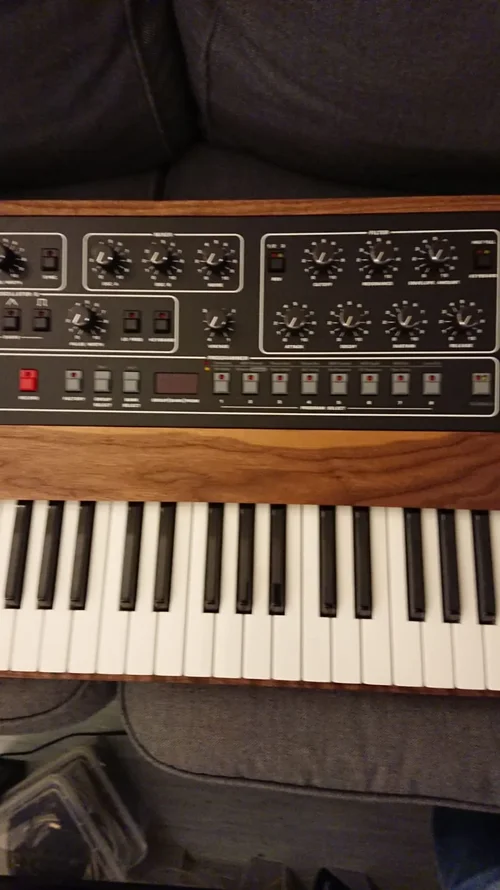

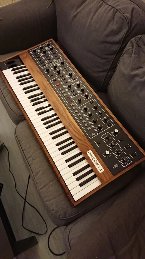

100% Zufrieden bin ich mit meinem Holz auch nicht:
Also hätte schlimmer kommen können, aber die helle Stelle im Mittelstück irritiert mich.
M.i.a.u.: weinglas
  • #1.079
Mich auch.
Da muss man sich ganz klar selbst die Frage stellen. Kucke ich da in Zukunft immer drauf, oder gewöhne ich mich dran?
Man könnt auch fragen gucke ich da in Zukunft immer drauf, oder konzentriere ich mich lieber darauf ob ich dem Gerät tolle Klänge oder gar musikalische Ergüße entlocken kann, an denen ich mich dann erfreue.
Möchte das aber keineswegs ins Lächerliche ziehen. Kenne das Problem z.B. bei Renovierungsarbeiten, wenn der Perfektionismus mit mir durchgeht. Wenn ich dann aber locker lasse und Fehler nicht ausbessere etc. merke ich, daß nach kurzer Zeit auch die Fehler vergessen sind und überhaupt nicht mehr auffallen.
