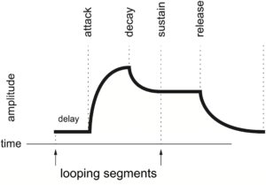

Ja, neiss ist es nicht unbedingt, es geht um die Neuerungen in der V 2.0!
Diese bewegen sich nun einmal im Envelope- und LFO-Bereich.

Vor allem das kleine Feature, die Innereien von 128 Patches von V 1.0 auf 512 Patches zu erhöhen ist nicht gerade eine Kleinigkeit. Und ob das jetzt als 2.0 oder 1.5 bezeichnet wird, tangiert mich eher peripher. Viel wird da auch nicht mehr kommen. Muss auch nicht.
