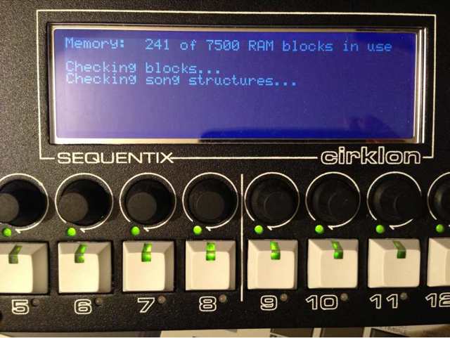

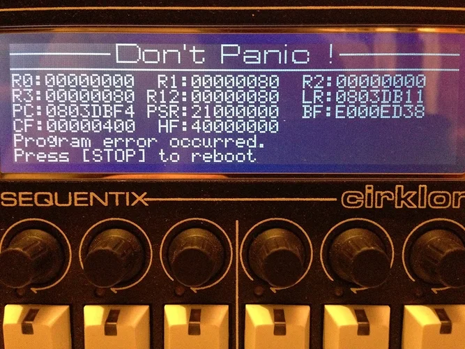

Brauch mal wieder Hilfe!
Cirklon ist plötzlich eingefroren!
Mitten im Track! Alle Tasten leuchten und ein/ausschalten bringt nichts!
Was jetzt?
  • #265
serenadi schrieb:
Mr. Roboto schrieb:
Der Preis bei Schneiders ist voll O.K., der bei Thomann zu teuer. Na ja, Angebot und Nachfrage halt.
Wer lesen kann, ist klar im Vorteil.
Dann würde ich Dir empfehlen mal damit anzufangen oder einen Lesekurs an der VHS zu besuchen.
Beide haben die CVIO Option, keiner von beiden hat die Breakoutbox dabei. So, what's the point?
  • #266
Was jetzt?
[ http://img.tapatalk.com/d/13/01/29/enyge9uj.jpg (•BILDLINK) ]
hast du das aktuellste OS drauf?
ist mir noch nie passiert....
eigentlich speichert der cirklon ja fast alles, also nicht so schlimm wenn du ihn ausmachst. glaub szeneneinstellungen die geändert wurden speichert er nicht (pattern, trackvalues)
da kommen dann beim wiedereinschalten die zuletzt gespeicherten werte.
pattern werden immer automatisch gespeichert, da braucht man gar keine angst zu haben

@run:
Ich hatte auch noch nie solche Fehler.
Bei der Menge an Ärger, die Du hast, würde ich einen Hardwaredefekt nicht ausschließen. Maile Colin direkt an und laß Dir von ihm erzählen, wie Du zumindest die Steckverbindungen im Gerät kontrollieren kannst. Zumindest die letzte Fehlermeldung und das Überprüfen des Speichers könnten auf schlechten Kontakt bei Flachbandkabeln oder Chipfassungen hinweisen.
LG
Bernd
