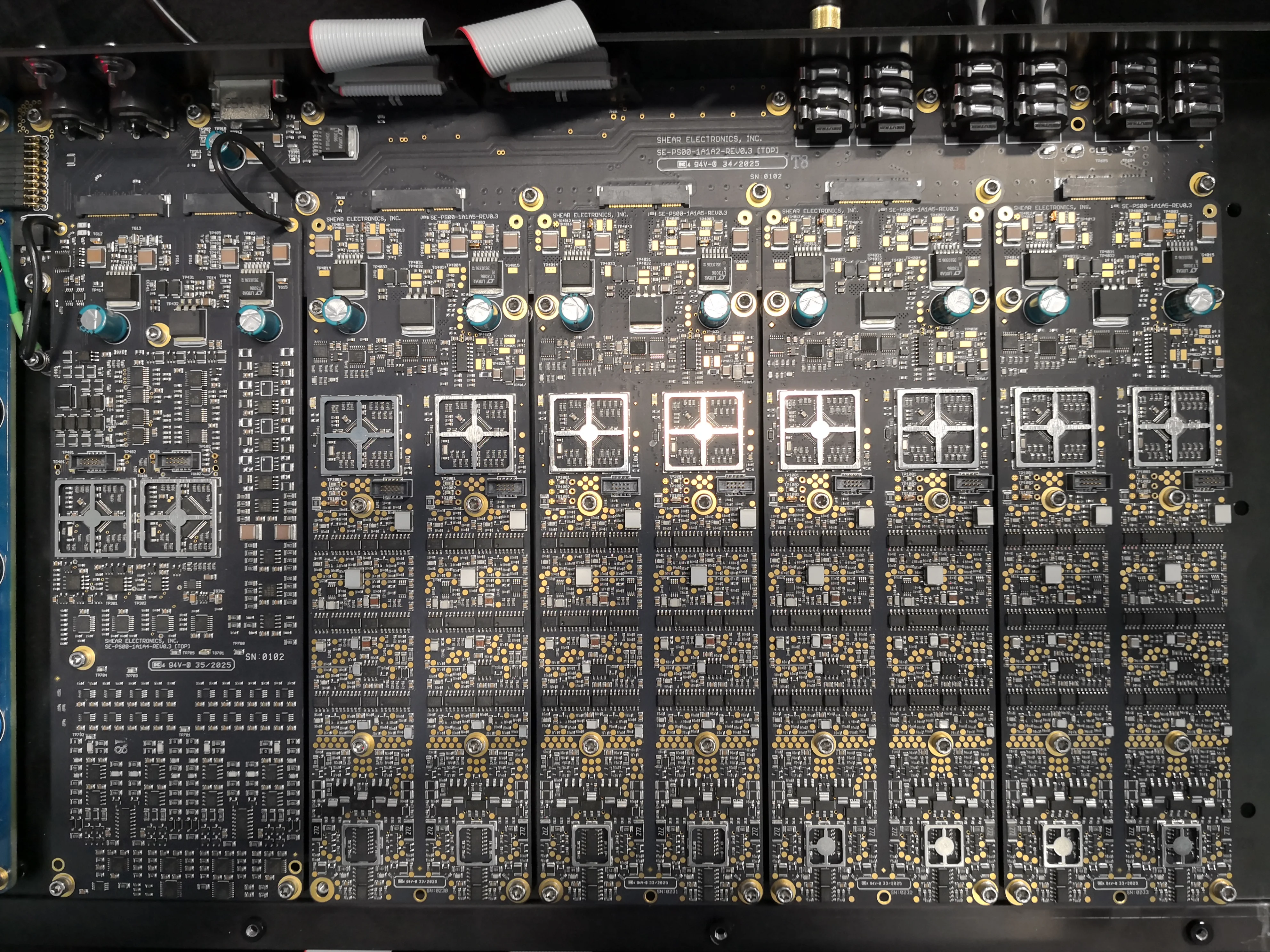

Hier noch ein Bild von der Platine:
Unten sieht man die kleinen "Häuschen", die die Exponentialkonverter (monolithische Transistor-Arrays) und die Tempcos enthalten. Alles im thermischen Gleichgewicht.

Die Boards 1-4 und 5-8 sehen nicht identisch aus.

Wenn man genau hinschaut sind die Platinen nicht komplett vollgestopft, wie es zum Teil erst aussieht. Die Freiflächen sind mit vielen Pads bzw. freigestellten Flächen gefüllt, vielleicht Testpads?
Wenn man die weglassen würde wäre noch einiges an Platz auf den Platinen. Für heutige Verhältnisse normale Bestückungsdichte, denke ich.

Ich sehe da viele ICs. Das ist nicht komplett diskret.
Schau Dir die Schaltpläne vom OB-X an. Dort sich z.B. OpAmps dabei und auch eben monolithische Transistor-Arrays. Aber muss diese Diskussion immer wieder auf's Neue geführt werden?
Es sind die gleichen PCBs, wie oben an den Aufdrucken zu sehen. Die "Häuschen" sind abweichend bestückt. Das ist einfach nur ein Blechkasten, der später in der Serie noch geschlossen werden wird.
Wie gesagt, (noch) nicht identisch. Mich würde das stören, bei dem Preis.
Schraube an einer Platine fehlt auch.
Bei einem 300€ Synth wäre mir das egal, in der Preisklasse sollte er aber mehr Disziplin in und zum Detail zeigen.
Die Kundschaft ist im Schwerpunkt sicher keine Ansammlung von gechillten Surferboys.
Wenn er nur ein Hobby-Bastelprojekt verkaufen will, dann weiter so.
Wenn er einen ernst zu nehmenden Synth platzieren will, muss er im Gesamten noch ein paar Hausaufgaben machen.
