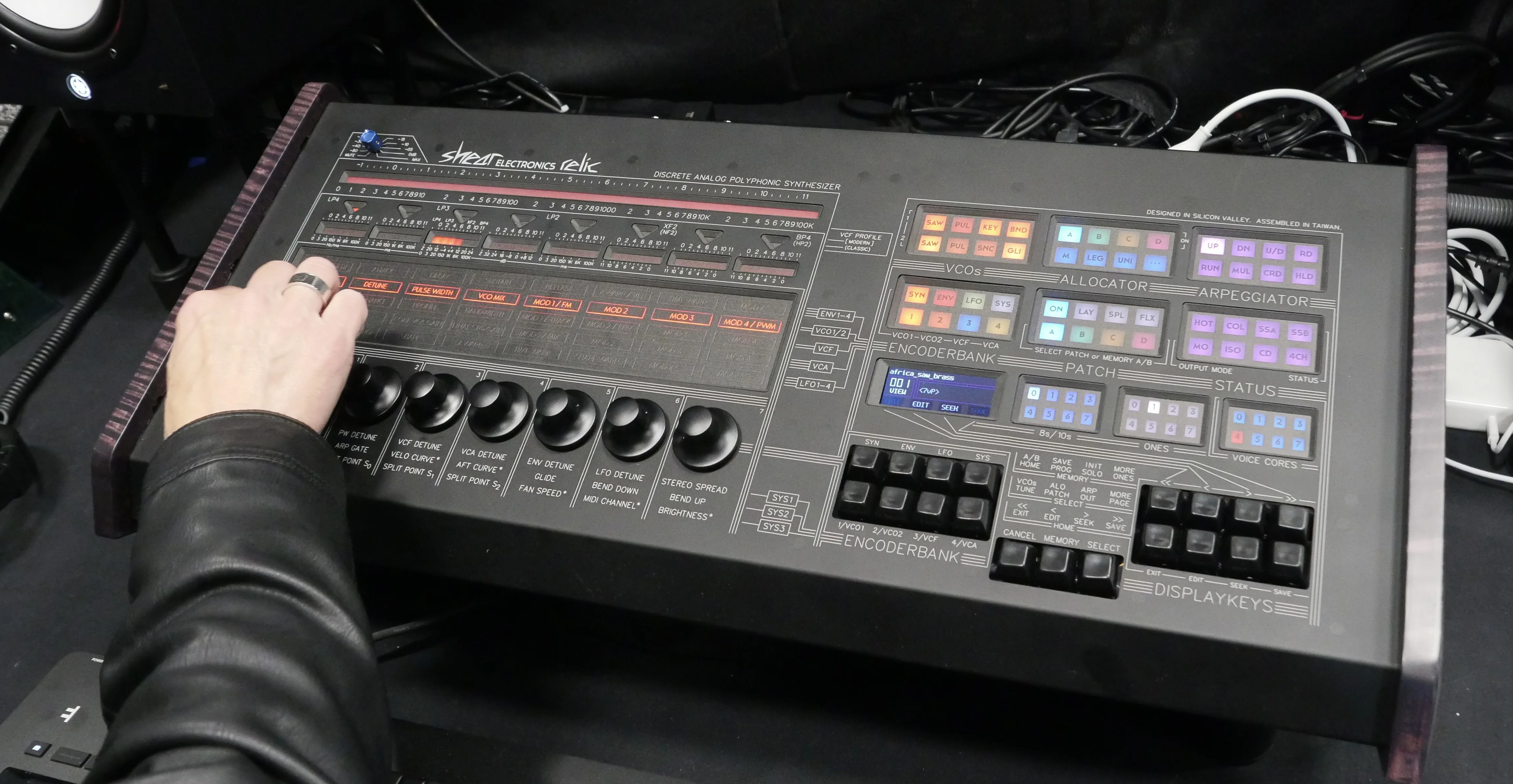

Phantastisch komplexer, strahlender Oszillatorsound. Das fehlt mir bei anderen modernen Monstersynths wie dem River oder Moog* One. Mehr Fundament/Definition als zB beim aktuellen Prophet-5/10. Bei den Hüllkurven klingt es mir noch etwas zu modern/kontrolliert. Design/Bedienung fragwürdig, auch wenn alles sehr hochwertig und mit schönen echten Knöpfen versehen ist.
Cooles Gerät, das der Frodo da gebaut hat. Ich könnte mir durchaus vorstellen, meinen OB-8 dagegen einzutauschen.
Sehr cool finde ich die LARC am Rande. Wer bringt heute sonst noch ein altes Lexicon-Schlachtschiff auf eine Messe mit?

Ich bleibe auch bei meiner Aussage, dass der Relic nie ein kaufbares Produkt werden wird - zumindest solange nicht jemand etabliertes das Ruder übernimmt. Dazu kommt das in meinen Augen scheußliche UI.

...jetzt weiß ich endlich warum es das wort "krude" gibt. alles an dem Teil sieht danach aus.. :-)
  • #199
Das mit dem neuen Produkt war wohl lost in Translation, zumindest wußte seine Mutter heute nichts mit dem anzufangen, was da auf der Superbooth Seite zu lesen war, denn es handelt sich nur um den Relic, der jetzt in die Fertigung geht.
Die Encoderknöpfe stammen von Elma aus der Schweiz, sind aus Aluminium gefräst und recht teuer (aber auch recht glatt). Typ K1 Medic, Stückpreis 17-18€. Modal hatte ja bei den 00ern auch Knöpfe dieses Herstellers verbaut, allerdings ein anderes Modell bzw. Modelle (K1 Cone und K1 Shape).
Wenn für den Rest auch so edle Bauteile benutzt wurden, erklärt sich Einges.
  • #200

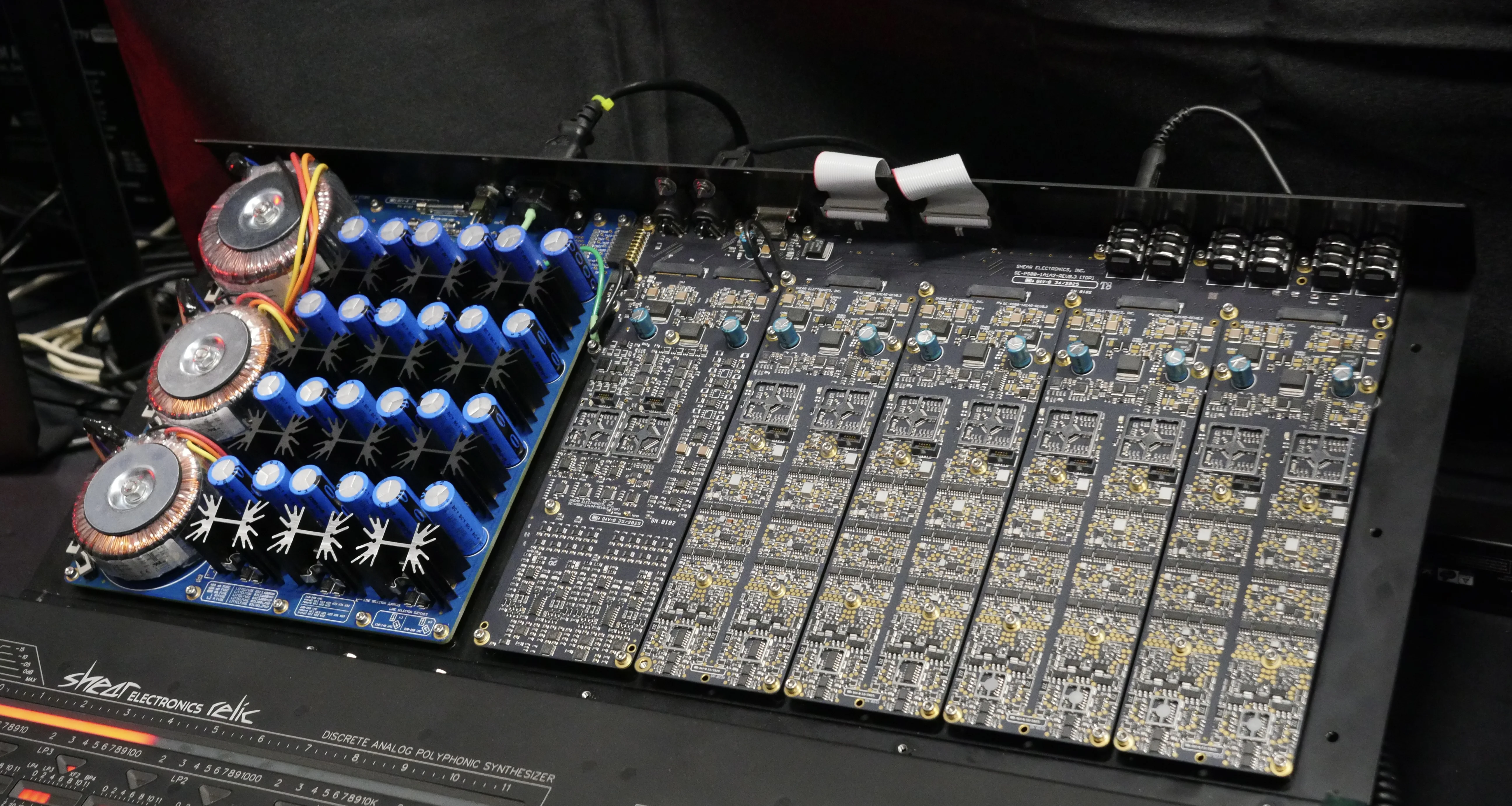

Jacob Brashears ist mit Mutter und einer weiteren Dame vor Ort. Der Relic sieht innen wie ein Kunstwerk aus und mit dem Netzteil könnte man eine Kleinstadt versorgen. Eine Demo habe ich mir noch nicht geben lassen, was ich gehört habe beim Herumstehen, klang unspektakulär. Bei dem Preis und Aussehen aber auch irgendwie egal. Kurios und krude trifft es gut.

Hat was von Hi-End HiFi und sieht nach klassischem Overengineering aus. Es sei denn für die Light-Show wird diese Leistung gebraucht.

Ja, die PSU ist schon “gewaltig” für die verbauten SMD Elemente. Die Voiceboards erinnerten mich ein bisschen an die Platinen aus dem iPhone/iPad . Den Preis hab ich mir auch zweimal von den Damen buchstabieren”

Naja, man scheint was für sein Geld zu bekommen. Eine tolle Weltraumheizung. Die PCBs sind schön bis an den Rand vollgestopft und die features lesen sich auch gut. Das Bedienfeld gefällt mir irgendwie, weil es mal andere Wege geht. Keine Ahnung, ob das dann auch gut zu bedienen geht und auch gut klingen wird.
Im Vergleich zu PPG (ähnliche Preisklasse) bekommt man hier denke ich deutlich mehr geboten, rein technisch gesehen.
Mit den PCBs könnte man vermutlich auch Synths mit noch mehr oder weniger Stimmen anbieten.

Ehrlich gesagt scheint mir dieses Netzteil kompletter Blödsinn.
  • #207
Ich dachte eigentlich, daß solche Trafonetzteile nur noch im Highend-Hifibereich zulässig sind und anderswo nicht mehr. Das Problem ist allerdings, daß man wirklich symmetrische Netzteile, also plusminus 12 oder 15V, bei dem beide Zweige die gleiche Leistung haben, nicht als Schaltnetzteile bekommt. Trafos mit 2 Ausgängen sind dagegen problemlos zu bekommen, aber etwas größer, diese Lösung mit den 3 Trafos scheint mir aus Platzgründen gewählt worden zu sein. Ich kam leider heute nicht dazu, ihn danach zu fragen, er war zu umlagert.
Blödsinn ist dieses Netzteil sicher nicht, nur reichlich überdimensioniert.

Wenn am Schluss stabile Spannungen den einwandfreien Betrieb sicherstellen…why not?
Will man das bei Vintage-Geräten und deren Clones ? Also in dem Kontext Ungenauigkeiten, Drift usw ... Oder bin ich da auf nem ganz falschen Pfad ?
  • #210
Ja. Die gewollte Drift sollte jedenfalls nicht von der Netzspannung her kommen, das geht sonst schnell im Richtung Fehlfunktion. Man hat immer noch genug Drift durch minimal unterschiedlichen Abgleich, Temperatur und Bauteiltoleranzen.
