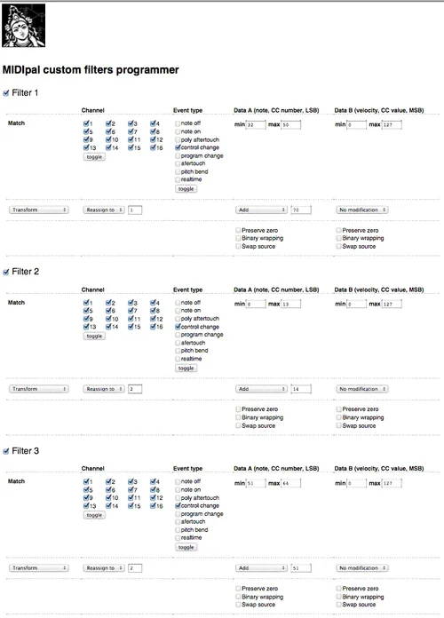

...so ungefähr würde ich mir das vorstellen:
...Filter 1 mapped CCs 32-50 auf 102 und folgende für Shruti-No. 1, 'Filter 2 mapped CCs 0-13 auf 14 und folgende für Shruti-No. 2 und Filter 3 mapped CCs 51-64 auf 102 und folgende für Shruti-No. 2...
...wahrscheinlich habe ich noch einen Rechenfehler, weil die CCs ja entweder von 0-63 oder von 1-64 gehen...aber das kriegen wir auch noch raus :mrgreen: ...

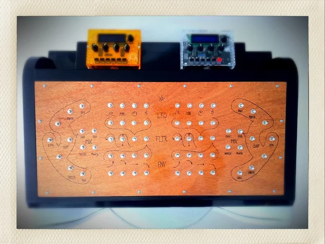

  • #86
fairplay schrieb:
...mein Plan im Moment wäre allerdings sowieso ein USB64 für zwei Shrutis zu verwenden - das müsste mit dem MIDIPal und zwei Filtern machbar sein...
...hmmm...geht natürlich nicht - weil die CCs 14 + 15 querschiessen...muss mir da also was anderes überlegen...
...soweit wär' ich jedenfalls bisher:
