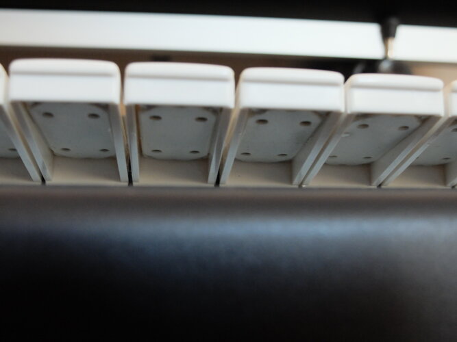

Im eingebauten Zustand kann man eine Fatar von oben nicht von einer Huaxin unterscheiden, wohl aber von unten: Die Fatar TP/9S hat gekapselte Gewichte, die zusätzlich noch eingeklebt sind, bei Huaxin dagegen sieht man von unten die blanken Metallgewichte, die eingeklebt sind.
Im offenen Zustand kann man beide zudem am Anschluß unterscheiden. Fatar hat kleine, rote Micromatch Anschlußbuchsen, je nach Größe der Tastatur sind es 1 oder 2. Huaxin hat immer eine doppelreihige Pfostenfeldleiste mit breitem Flachbandkabel als Anschluß.
Von oben beim geöffneten Gerät haben Huaxins bei den weißen Tasten am oberen Tastenende eine rechteckige Öffnung, die gibt es aber auch bei der alten Fatar TP/9S bis etwa 2003. Die aktuelle TP/9S hat diese Öffnungen nicht mehr. Ich hab mal ein Bild einer gewichteten Fatar TP/9S von der Unterseite angehängt. Eine Fatar hat abgerundete Kanten, eine Huaxin dagegen ist recht scharfkantig.
@lowcust Fatar hat sehr wohl auch Klapperbretter gebaut, man denke nur an die TP/7BA die in allen Nordleads außer dem 3er steckt, aber auch die alte TP/9S war in ihrer ungewichteten Version recht klapprig. Oft hat das auch was mit dem Einbau ins Gehäuse zu tun. Wenn man eine Tastatur direkt auf einen geraden Metallboden schraubt wird die immer klappern, weshalb Kurzweil zB bei der PC3-Serie Holzleisten zwischen Tastatur und Gehäuseboden angebracht hat, die als Dämpfer fungieren. Ein hohler Plastikboden ist auch immer ein guter Resonanzkörper, daher wirken auch bei günstigen Yamahas und Rolands die Tastaturen klappriger als sie eigentlich sind …
