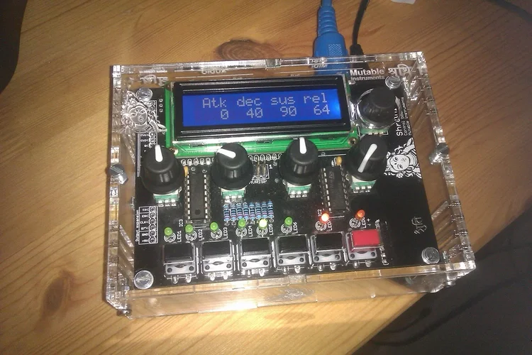

hab mir gestern und vorgestern meinen zweiten shruthi zusammengebaut. shruthi XT - mit programmer.
lief so gut wie komplett reibungslos! anleitungen und fotos genau befolgt, alles klappt aufs erste mal! bin so happy, weil supernoob!
ich hab von fcd das gehäuse für 2 filterboards genommen und an die ausgänge für das zweite filterboard die potis für audio in/out volume angebracht. diese haben sonst keinen platz, ein zweites board wollte ich mir doch nicht reinbauen.
filter hab ich noch nicht perfekt getuned, aber vom klang gefällt es mir schon so sehr gut.
hab noch irgend n ground problem, wenn ich die potis (noch ohne kappe) von den zwei adsr berühre, sowie komische knackser, wenn ich daran rumschraube. wenn ich nun ne plastikkappe draufstecke, ists wieder ok.
bevor icch den deckel vom gehäuse zu gemacht habe hatte ich diese probleme noch nicht, daher geh ich davon aus, dass ich einfach nochmal die ground verkabelung der 2 adsr anschaue oder zurechtbiege, damit sich nichts berührt. seh ich aber kein problem drin
schon echt schickes teilchen:-D
schwarzes gehäuse, display mit schwarzem hintergrund und orangener schrift.
ich muss sagen, ohne potikappen find ich es ja schon ganz sexy, deshalb hab ich beschlossen ganz schmale silberne alukappen zu verwenden, vielleicht für manche wenige breitere kappen, da feinere einstellungen erwünscht.
die leds hab ich viel zu tief eingelötet, die muss ich nochmal neu machen, wusste nicht, wie hoch die im gehäuse sitzen werden.... jetz wo ich drüber nachdenke, wärs eigentlich ganz logisch - sie müssen ca so hoch sein wie die taster plus kappe!
aber soweit echt happy und stolz, dass ich als komplett laie sowas zusammen bekomme

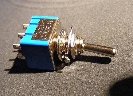

an den 24db/12db Filter Jumper könnte man doch ein Schalter anlöten und mit einer kleinen Bohrung auf der Frontplatte fixieren. Da hat man dann immer Zugriff.
ja, das wäre schon ne idee. müsste mal gegen gehört werden, wie der bei 12db so tön!

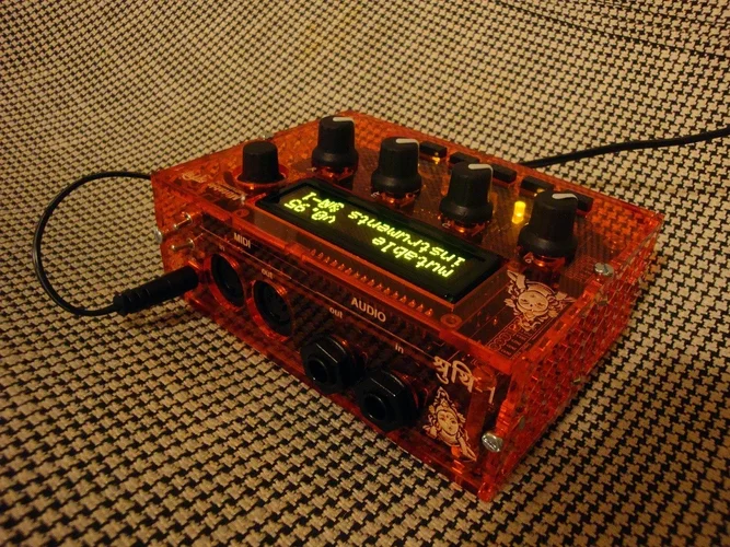

So fertig gebaut.
Ich hab gleich noch 2 kleine Kippschalter (12/24db Filter & on/off) in die Gehäuserückseite verbaut.
Da wird die schicke Gehäuse Oberfläche nicht verschandelt.
Die im Shruti Kit beiliegenden Kabel kann man für eine reversible Verbindung der Kippschalter mit der Platine nutzen.
Klingt Affengeil das Teil.
Einziger Wermutstropfen: Die vier Poti´s sind sehr Leichtgängig da fehlt mir ein bischen der Wiederstand.

Sieht nice aus! Du kannst die Panasonic Potis von Digikey nehmen die fühlen sich gut an!
Die von Reichelt sind leichtgängig! Habe die auch mal geordert aber mich entschlossen sie nicht zu verbauen!
Die von Farnell sind auch gut (ALBS).
LG Elop

Im Gehäuse sind doch jetzt schon 2 Miniaturschalter von Conrad verbaut,ich bau jetzt nix anderes mehr ein, die tun es auch.
Schön klein ohne Gewinde und ohne Mutter oben drauf.
Ein 4mm Loch ins Gehäuse gebohrt und die straff reingepresst. Sieht aus wie Standard.
Man muss sich auch genau überlegen wo man die Schalter dann hinbauen will. Viel Platz ist im Shruti nicht mehr für anbauten da ist die größe der Teile enscheidend. Ich denke ob die dann so gut in der Haptik sind sollte man hinten anstellen.
Ich würde ja am liebsten noch ein Poti für die Lautstärke installieren. Da ist aber kein richtiger Platz mehr.
