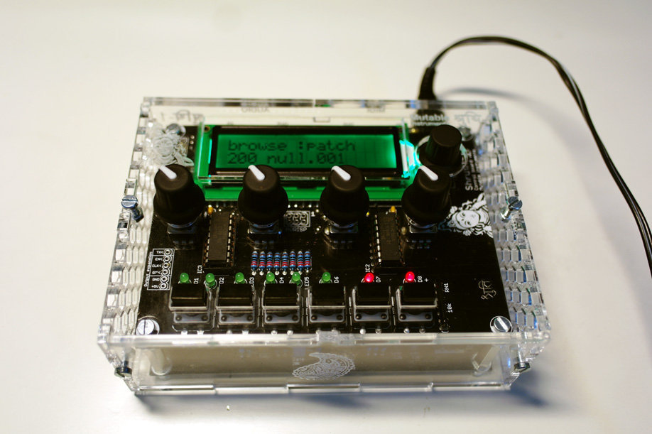

nun heute habe ich mit viel weh und leid meinen polar*-shruthi fertiggestellt
gefehlt hat ein 100k widerstand .... bei conrad gleich hundert gekauft .... nach hause gefahren .... gelötet ... boards verbunden und irgendwie habe ich mir dabei einen IC zerschossen ... im shruthi-forum mal rasche gepostet und sofort ne antwort bekommen ..... wieder zu conrad gefahren ..... IC gekauft ... passt ... nur das verdammt gehäuse passt nicht ganz ... also musste ich eine tasteröffnung mit dem lötkolben bearbeiten damit es passte .... dafür ist nun die lötkolbenspitze im arsch
alles nur wegen des shruthis
mein erster klanglicher eindruck der polar-edition .... eine richtige drecksmaschine ..... nix für zarte ohren ... aus meiner sicht .... war anfangs etwas enttäuscht ... aber jetzt läuft er gerade im verbund mit meinem shruthi-1
ein richtiger mistkerl

here we go
Lötkolben-Operation .... da muss ich mir etwas einfallen lassen, damit es nicht mehr so dreckig aussieht
Die beiden Lichter habe ich noch nicht installiert ... kommen aber noch dazu
Das Display habe ich auf umgetauscht auf eines, welches ich mir von SparkElectronics gekauft habe ..... weiße Schrift auf schwarzem Hintergrund

Wow, das sieht geil aus :supi: !
Weiße Knobs wären noch da dran der Hammer!
also rein optisch siehts ja bei dir so aus, als sind die taster nicht alle in einer reihe!?!? = richtig
da frag ich mich, wie kann das denn sein???
und wenn, dann würde ich frank anschreiben, wegen einem neuem oberteil, denn so sieht die ganze geile kiste einfach :wuerg: aus.

dns370 schrieb:
chain schrieb:
was ist denn da nicht in einer reiche? die ausschnitte oder die taster?
einer der taster .... habe mir das bord nochmals angesehen .... dürfte etwas weniger als ein millimeter sein ... aber das machts aus
wie, das liegt an den bohrungen?? am taster selber?? gelcih mal auf MI schauen...
...wenns die angesprochene 180°-Problematik wäre, wären alle Taster eng auf Druck in den Ausfräsungen, das Display wäre nicht zentriert und der Encoder sitzt besch......
Aber ein einzelner Taster? Sind die Taster Symmetrisch, oder kann man die falschrum gedreht einbauen?
laut PCB pick, musst du der fehler sein d.h. was haste denn als ungeduldiger schnellschuß sooo falsch gemach???

1. weis ich nicht mal was du mit den 180° meinst
2. ansich nicht = alle bohrungen im lot und die taster kann man eigentlich auch nicht falsch machen, außer verkantet einlöten :waaas:
xpander-kumpel hat recht gehabt
es lag wirklich an der ausrichtung der bodenplatte ...... jetzt gehts ...... die 0,6mm beim taster machen nun das kraut nicht mehr fett

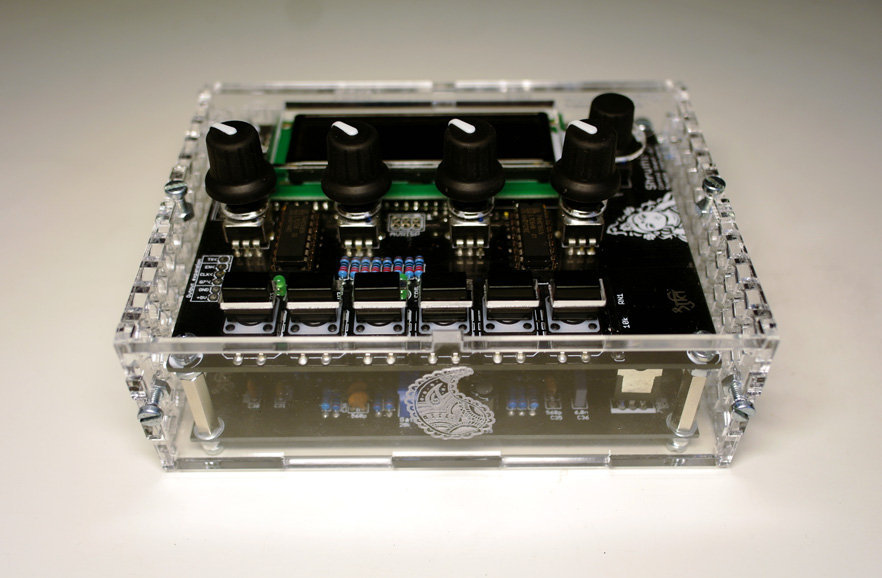

Chain, damit meinte ich was ich etwas weiter oben schrub.
Das man die unterste Platine auch um 180° nach links oder rechts verdreht einbauen kann, dann sitzen die Taster und die Encoder zu stramm das Display ist verschoben und die Audiobuchsen kucken nicht weit genug aus dem Gehäuse raus.
Deshalb hatte ich angeboten mal ne Anleitung für das Gehäuse zu schreiben, falls die nicht schon existiert.
Die Zusammenbaubilder auf der MI-Seite sind alt, da gibts noch 6 Abstandsbolzen statt heutzutage 4 usw....

wie kann man die platine verdreht verbauen, wenn diese 10pin leiste an der seite, doch zusammengesteckt wird (so kenn ich das vom shruti!).
d.h. versteh es noch immer nicht, was man da drehen könnte, vorallem 180° :selfhammer:
oder die unterer plexiplatte, von der dann alles quasi angesteckt wird nach oben hin?
die untere plexiplatte meinte er ... drehen in horizontaler lage um 180° .... ich hatte sie falsch herum gedreht gehabt und die platinen angebracht, mit der konsequenz, dass die taster, potis + encoder und das display nicht optimal von der frontplatte abgedeckt wurden ..... spielraum etwa 3mm .. der da verloren ging ... das macht bei so einem knappen design viel aus
