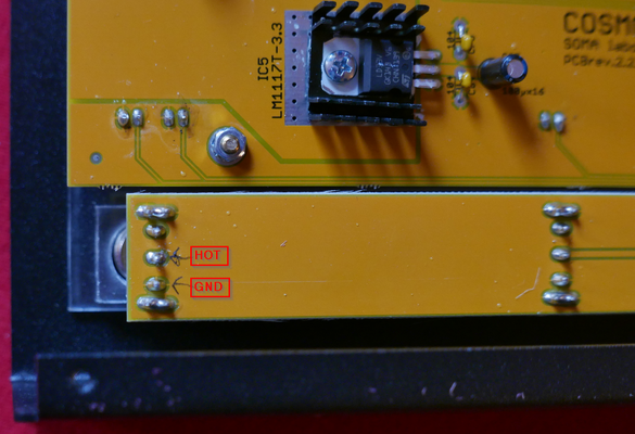

Was mich nervt ist dass der record Button entweder auf dem Tisch mit Hand oder am Boden per Fuß zu bedienen ist, ich habe mir deshalb eine Buchse eingebaut die den record Button nach außen legt, da kann man mit einen einfachen Fußtaster (Schließer) oder ein Sustainpedal die record Funktion bedienen und hat beide Hände frei zum klimpern.
Den Button lokalisieren, wie auf den Foto:

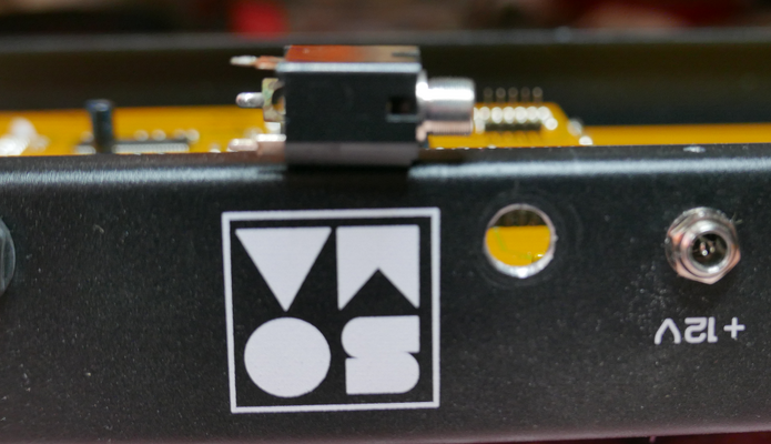

Ich habe eine 6,3mm Buchse eingebaut:

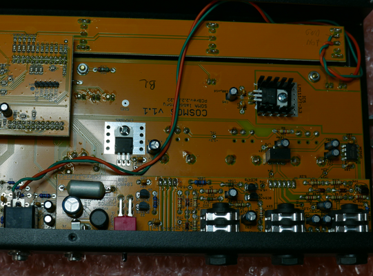

Unbedingt darauf achten das GND mit der Masse von der Buchse verbunden wird, sonst geht das nicht:
Und dran denken, die Garantie ist danach natürlich auch futsch !!!
Erste Funktionstests waren positiv, so ist das richtig gut zu bedienen!
