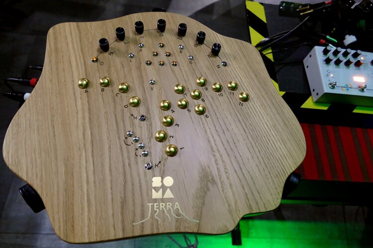

Ob ich das brauche? Ich bin ganz happy, so wie es ist.
Mein Terra steht auf einem recht stabilen Snareständer und so läßt sich sehr gefühlvoll das Vibrato kontrollieren.

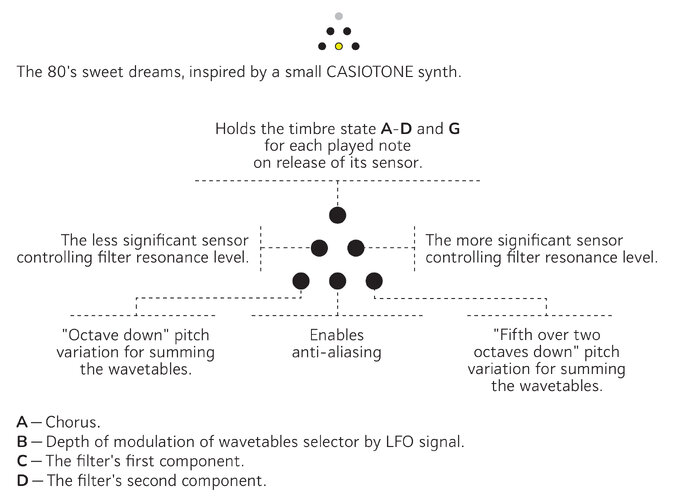

Eine andere Sache, die sich mir nicht so recht erschliessen will, bezieht sich auf die Sensoren und deren Einstufung als "more or less significant sensors"... Ist damit die Intensität des Hautkontakts gemeint? Ich kann im Fall des Casiotone-Algos die Logik hinter "more or less significant" nicht wirklich nachvollziehen. Ich führe die Filterschaltungen durch und kann im Endeffekt keinen Unterschied in der Bedienung der Sensoren A-D feststellen.
Kann da jemand Licht in mein Dunkel bringen?

Also dann zitiere ich mich mal selbst und schreib hier kurz auf, was ich durch Experimentieren herausgefunden habe:
Bei den mehr, oder weniger signifikanten Steuerungssensoren und somit den vier wählbaren Stufen, handelt es sich um die beiden zentralen LEDs der Pyramide. Ihre Schaltkombinationen ergeben die 4 in der Anleitung beschriebenen Stufen.
Bsp.: Poly-Algo CASIOTONE. Mann kann vier Stufen der Filterresonanz auswählen; je nach Aktivierung der beiden LEDs/Sensoren.
Ich war vorher die ganze Zeit auf dem falschen Dampfer, da ich glaubte, mit "Steuerungssensoren" seien die Sensoren A-D gemeint. So glaubte ich, die Signifikanz definiere sich durch die Stärke der Aktivierung.
