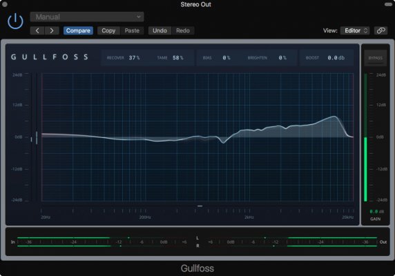

Zur Zeit angesagt sind Eq´s mit KI also die selber korrigieren.
Da merkt man dann, ob man zu hell oder zu dunkel abgemischt hat
und es klingt schon allein alles besser, weil du deine Defizite kennen lernst.
(und die irgendwann nicht mehr brauchst ;-) )
Sonible Smart Eq 2
oder
Soundtheory Gullfoss

Konntest du die beiden mit einander vergleichen? Gibt es Unterschiede und wie ist da der Leistungshunger?
Vom Gullfoss hatte ich 2020 mal ne Demo getestet und es ging gerade so ohne zu bouncen.
(würd ich gern kaufen - die geht nicht mehr)
Ca. 60 - 70 Spuren in Ableton 10 Standard (mit mehreren seriellen und parallelen Master Comps z.B.)
Die Dinger legt man dann nur aufn Master. Man kann auch schlechtes Audiomaterial damit korrigieren klar.
Auf nem Samsung Notebook von 2013. i7 3.Gen 4x2,4 Ghz 8GB Ram. Programme auf Intel SSD.
Librarys auf 2. 1 TB interner HDD / Datengrab. ich schweife ab... was war die Frage ? ^^
Man muss dazu sagen, die Angaben sind relativ. Allein mit 1er Instanz vom Serum kann ich meinen Rechner lahm legen.
So einen Smarten EQ merkst Du eigendlich nicht, oder kaum.
Meine Bässe mussten eher abgesenkt werden und an Höhen hat es immer gefehlt.
