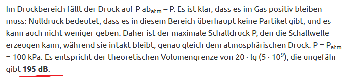

Eine tolle Sammlung von Fakten und Ideen hier- echt inspirierend! Ich habe Mal gelesen, dass das menschliche Gehör bei Pegeln über 110 dB selbst (nichtlineare) Verzerrungen erzeugt. Das heißt nicht, dass es sinnlos ist, klirrarme Lautsprecher für hohe Pegel zu bauen, wenn diese weit genug vom Hörer entfernt sind. Aber bei den krassen Pegeln in manchen Clubs oder Konzerten- naja :cool:
  • #59
Nochmal: Siehe Link
Interessanter Text. Nur ist die AI, die ihn übersetzt hat, mit dem falschen Fuss aufgestanden, dieser Satz gefällt mir am besten:
Die Frequenz der Welle begrenzt die Diskretion der Substanz.
Stilvoll aber auch das:
Eine der Schlüsseleigenschaften von Klang (im Gegensatz zu vielen anderen, komplexeren Wellen) ist, dass seine Geschwindigkeit nahezu unabhängig von der Frequenz ist.
Gemeint ist, dass die Ausbreitungsgeschwindigkeit von Schall in Luft unabhängig von der Frequenz, es also keine Dispersion gibt.
Wenn man also unter den beschriebenen 195 dB bleibt, wird es zu keiner Verzerrung in der Schallausbreitung kommen.
Mit speziellen Tricks kann man das mit der Dispersion aber umgehen und bekommt dann auch akustische Solitonen hin:
