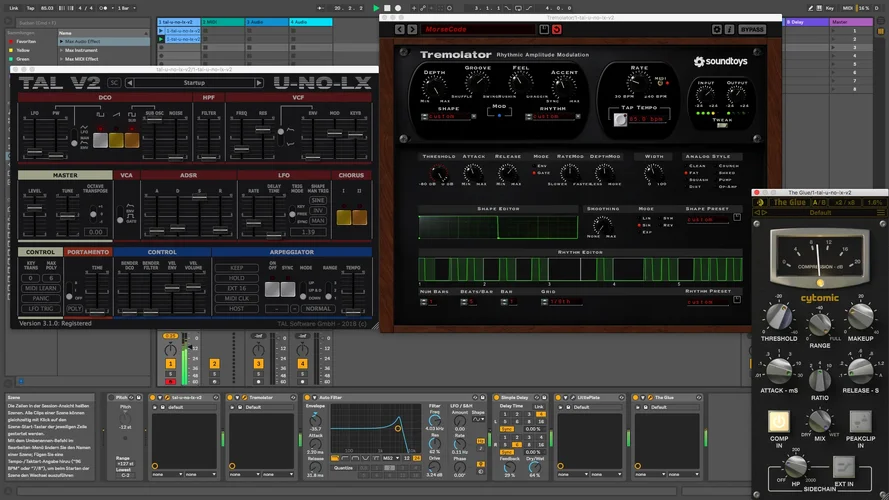

FX klingt nach Soundtoys Tremolator..kann sogar n Preset sein. & Der Sound ansich klingt nach Juno 60 mit lfo Pitchmod
M.i.a.u.: Henk Reisen
Ich hab auch mal versucht in die Nähe zu kommen..;)
