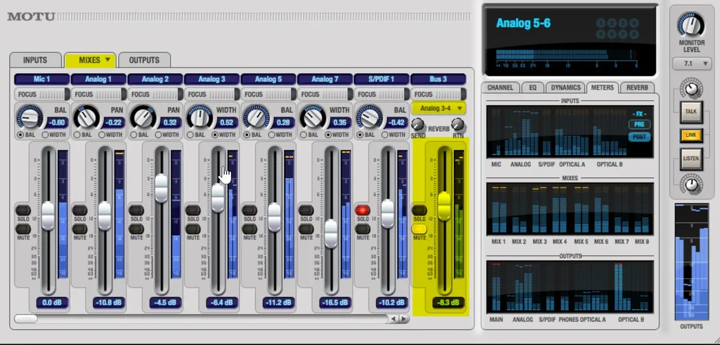

Du kannst zwar alle Einstellungen an der Hardware machen, ich würde dir aber empfehlen die Software zu installieren und von da aus das Motu zu konfigurieren.
Anschliessend werden die Einstellungen auch im Standalone-Betrieb übernommen.
Unter der Rubrik "Mixes" kannst du dir dann eine Bank aussuchen und auf der rechten Seite «Main Output» auswählen. Anschliessend den Master-Channel überprüfen, ob dieser noch gemutet ist.
Vielen Dank für den Support - ich bin wirklich sehr dankbar ! Also, die Software habe ich installiert. Bei dir @Dale Carmen ist es ja so, dass die einzelnen Kanäle als "Analog 1, Analog 2 etc..." angegeben sind. Bei mir steht dort immer "Anlog 1-2", d.h laut Anleitung der Motu Stereopairs. Ich kann sie umstellen auch einzelne Monokanäle. Funktioniert dann die Verkabelung trotzdem noch so wie ich sie oben beschrieben habe ? Fragen über Fragen ...

Ja klingt komisch mit dem 2xMono auf 1xStereo, warum?
Gehe mit dem linken Pro2-Output in Eingang 1, mit dem Rechten in Eingang 2.
Nimm die empfohlene Software für Dein Interface, und konfiguriere (falls nötig) die beiden Eingänge
als einen Stereoeingang, und route den auf den Mainout. Manchmal wenn man blöde im Menü an der
Hardware rumfummelt, verstellt man aus Versehen was und landet in einem anderen Mix/ einer anderen Voreinstellung.
Wenn das dann immer noch nicht geht, ist irgendwas kaputt...
SO, jetzt bekomme ich tatsächlich Sound aus meinen Monitoren :D ! Danke dafür. Frage ist nun, ob auch alles so klingt wie es soll. Der DSI hat 2 Ausgänge - left und right. Jeweils 6,3 Klinke. Ich habe nun so ein Y - Kabel. Stero auf Stereo, die Stecker die in mein DSI führen sind jweils Monostecker, das ist ja soweit richtig, oder ? Der Stecker der in mein Interface führt ist ein Stereostecker, die Einzelnen Analogen eingänge sind nun aber auf Mono gestellt. Da läuft dann ja etwas verkehrt oder ? Habe ich also doch ein falsches Kabel und ich soll lieber die Inputs auf Stereopair stellen ? Sodass es dann "Analog in 1-2" heißt und jeweils aus dem DSI left zum Beispiel in den Eingang Analog 1 beim Interface und right in den Eingang Analog 2, da sie beiden zusammen dann das Stereopair ergeben ?Denn über Kopfhörer klingt es auf jeden Fall wesentlich sinnvoller, die Monitore scheinen jetzt nur Mono von sich zu geben.

Wie von freidimensional beschrieben:
- Gehe mit dem linken Pro2-Output in Eingang 1, mit dem Rechten in Eingang 2.
Wäle wie von dir beschrieben unter "Inputs" Analog 1-2 (Stereo) aus.
- route den auf den Mainout:
Gehe ins Menu "Mixes" - "Main Out" und ziehe den Fader von Analog 1-2 hoch.
