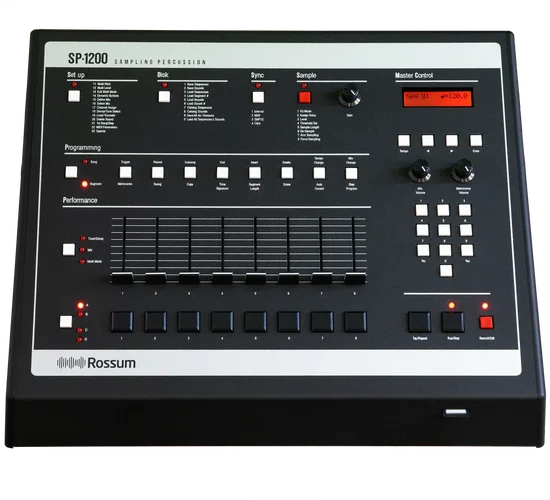

Es gibt für 4k ein Reissue der SP-1200.
https://shop.rossum-electro.com/products/sp-1200
https://www.amazona.de/rossum-sp-1200-neue-version-des-legendaeren-drumsamplers/

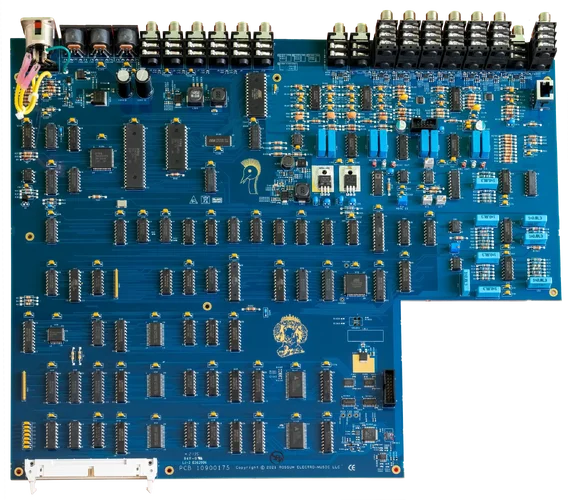

Z80 CPU - zurück in die Zukunft !
Das unten ist CF-Card ?
Alles nicht negativ gemeint - ich bin selbst "Vintage Man" - wie es angloamerikanisch heisst.
Ne, ich glaub das ist irgendein Connector, ansonsten ja, viel viel Vintage bis auf SD-Card, welchen dann Images von 3,5 Zoll Disketten laden kann, im alten Format. Software die das Konvertieren von der alten Disketten erlaubt ist dabei. Der Samplespeicher wurde auf 20 Sekunden erweitert, mehr gibt wohl die originale Firmware nicht her.

Ich hab mal schnell die Kyodai Rock Samples bei beiden reingeladen, weil die auch auf der Rossum SD Card drauf waren und ich würde sagen, dass die Rossum "original" klingt. Die Tunings und Levels sind ein wenig unterschiedlich, aber das ist Sound abhängig. Gewisse Sounds klingen wirklich fast 100% identisch. Die Gesamtlautstärke am Mix Out der alten SP 1200 ist ein bisschen höher, aber wenn man das ausgleicht, dann klingen sie so identisch, dass ich sie nicht unterscheiden könnte. Ich hab noch nicht mit eigenen Samples probiert und auch nur Drums getestet. Ich werde wohl schon noch ein paar Unterschiede finden, aber momentan würde ich ganz klar eine Kaufempfehlung für die Rossum aussprechen.
