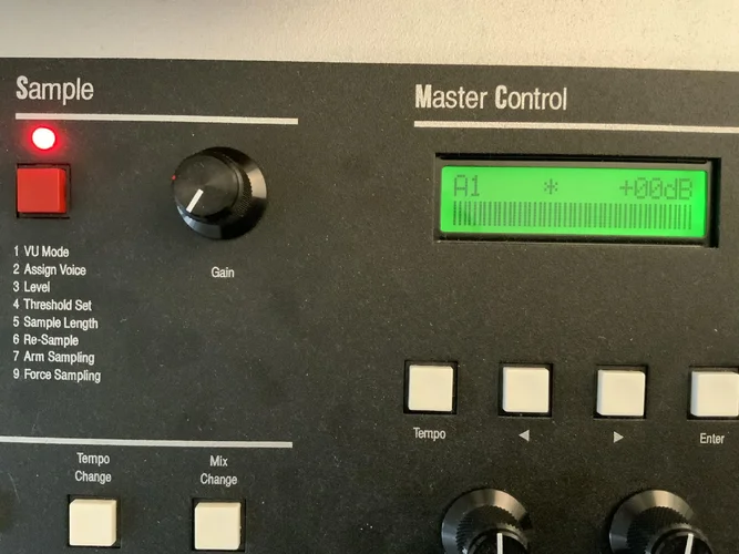

Erste Samplingsession mit portablen CD player und dem internen 40 dB Preamp. Nach 3-4 erfolgreichen Samples ist der Monitor out des CD players plötzlich nicht mehr zu hören. Beim Versuch sampling wieder zu aktivieren, bleibt der Sample input dauerhaft auf sample „overload“ (siehe Foto) WTF?
Weder Leveländerung, Reboot, Abkühlen, Speicher Reset half. Selbst ohne Kabel im Sample Input: konstantes „Overload“.
Rossum Support kontakiert. Aufgrund meiner Beschreibung wussten Sie sofort, dass und was an der SP defekt ist (Preamp?) Deren Antwort mit dem Angebot der kostenlosen Reparatur innerhalb von Europa klingt so, als ob ich nicht der Erste bin, dem der Sample Input durchgebrannt ist. Nach einer Woche betteln meldet sich dann ReBach Repair aus Holland mit einem DHL Label. Die 15 kg Kiste darf ich aber selbst zu DHL schleppen.
Ich habe mich wegen der vermeintlich besseren Qualität gegen ISLA und explizit für Rossum entschieden und jetzt das! Mal sehen wie es weitergeht. Besonders gespannt bin ich, was da durchgebrannt ist.
Bei der Rossum kann man ja im Unterschied zur E-mu 1200 während dem Samplen das Signal abhören. Das ist eins der wenigen neuen Features.

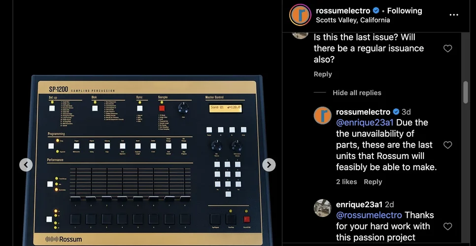

Laut Matrixsynth wird die Produktion des SP-1200 mit dem 40th Anniversary Edition eingestellt, weil man die Z80 ICs nicht mehr bekommt.
Konnte auf der Rossum Webseite aber nichts dazu finden.
Das kann schon sein. Vielleicht kam die Info durch ein Social Media Konto von Rossum.
Falls das stimmt wird es die Nachfrage nach den letzten Rossum Reissues nach oben schiessen lassen, auch die Gebrauchtpreise.
Aber auch schon für $4000 war das eher ein Luxusinstrument, da muss man sich nichts vormachen.
