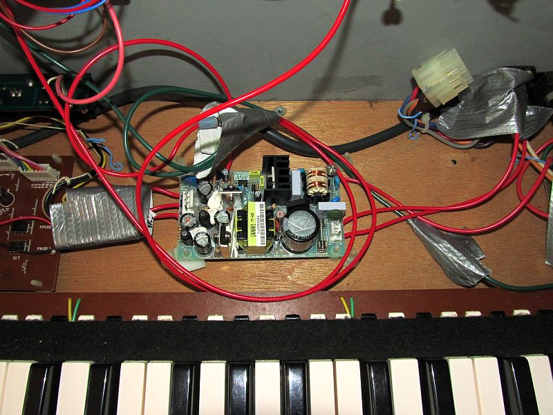

hallo,
ich habe in meinen cs15 ein schaltnetzteil eingebaut, läuft problemlos und verbraucht weniger strom.
gruß,
jubi

changeling schrieb:
Hast Du Fotos vom Umbau?
Würde mich mal interessieren.
hab ihn mal aufgeschraubt:
sieht wirr aus, mein cs15 hat auf der linken Seite eine Kaltgerätebuchse eingebaut und es sind aber auch Verkabelungen von anderen Mods zu sehen.
