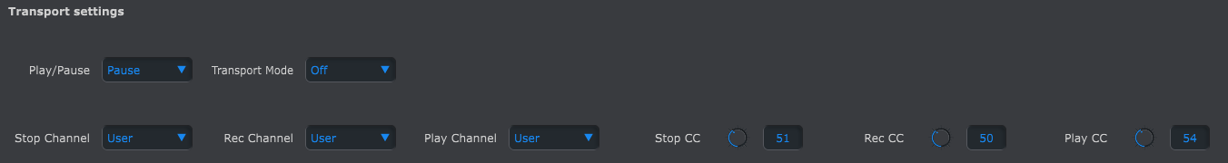

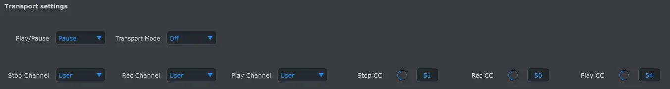

Jetzt natürlich die große Frage: Warum zum Geier sendet der Keystep 37 CC 51 beim Betätigen der Stop-Taste? Ich habe ins Arturia Midi Control Center geschaut und diese Einstellung gefunden:
Nach dem Ändern des Transport-Modes auf Off, war der Spuk dann direkt vorbei :cool:

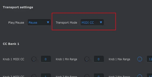

Im Handbuch des Keystep 37 wird auf S.103 erwähnt, dass man mit dieser Funktion die drei Tranport-Tasten Rec, Stop und Play mit einem Midi CC frei belegen kann:
Bei mir fehlt allerdings die Option der freien Belegung, wie man an den Screenshots sieht. Warum die Option bei mir fehlt, und warum CC 51 (für Stop) überhaupt bei meinem Keyboard aktiviert ist, und was das ganze soll, ist mir ein totales Rätsel!
Problem ist jetzt zwar gelöst, aber seltsam finde ich das, was Arturia da macht, schon. Hat mich zumindest einiges an Nerven gekostet.

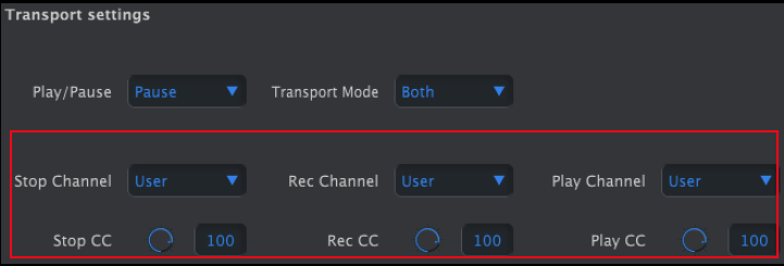

@qwertz123 Ich bin nach dem, was du schreibst, sicher, dass bei dir auch CCs auf der Stop-Taste gesendet werden, schau mal nach in der Midi Control Center App. Würd mich auch interessieren, wie das Programm bei dir ausschaut. Man soll ja laut Handbuch diese CCs auch selber definieren können (siehe untere Grafik), dann würde die Funktion zumindest einen Sinn ergeben. Das geht bei mir nicht (siehe oberer Screenshot).
Zu Arturia: Ich hatte mir das Keystep 37 geholt, obwohl ich mit dem Keystep Pro nicht so 100% zufrieden bin. Ich wollte allerdings ein platzsparenderes Keyboard mit Skalen, Chord-Modus und Arpeggiator. Da gibt es denke ich in der Größe keine Alternative. Vorschläge erwünscht. Und ja, die Keysteps sind wirklich gut verarbeitet.

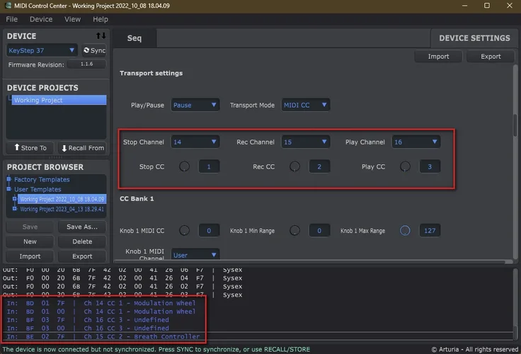

@Gisel1990
Bei mir schaut das so aus. Alle Einstellungen (CH/CC) für die Transport settings sind da und funtionieren wie gewünscht:cool:
dazu ist nur ein Wert in der Datei "KeyStep37.json" unter "C:\ProgramData\Arturia\MIDI Control Center\Resources" anzupassen.
Der Einfachheit halber zum schnellen Austausch habe ich sie angehängt.
Den Jungs von Arturia hatte ich das schon vor einer Weile mitgeteilt, aber nie Antwort erhalten.
