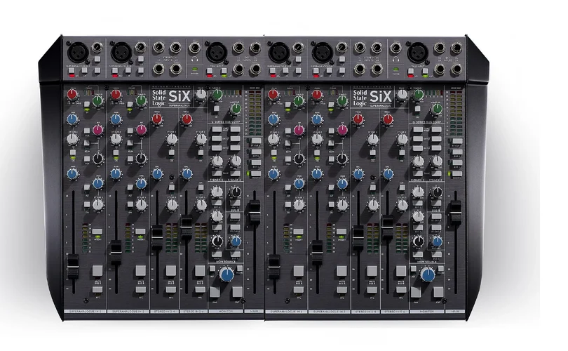

Sollte SSL uns in naher Zukunft kein SSL TWELVE nachliefern, dann bauen wir uns einfach selber eins: 2x SiX, Seitenteile abmontieren und ein paar Patchkabel dran. Fertig. :mrgreen:
51427
Zugegeben - von der Vernetzung nicht ganz gleichwertig - aber immerhin 12 SSL Kanäle für 2800 Taler.

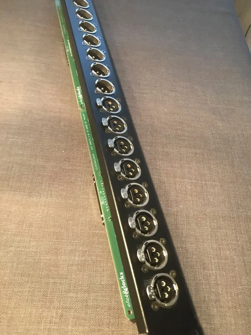

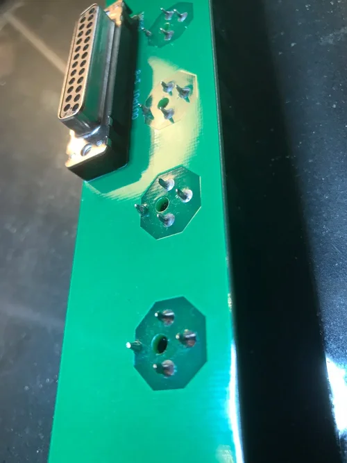

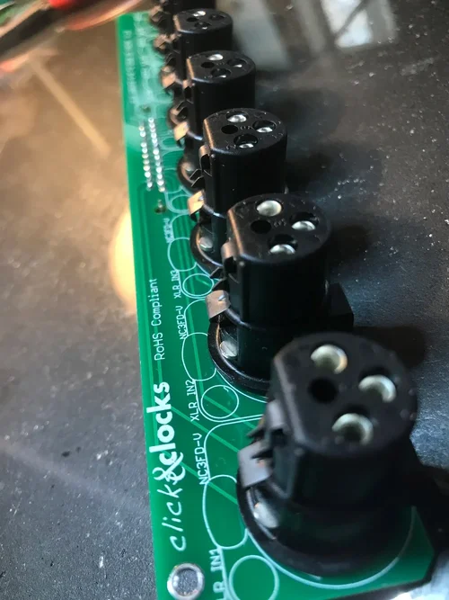

Danke @serge ich wollte es auch gerade schreiben. Wenn ich da an das X-Desk mit 10 DSUB Steckern denke, das wären 80! XLR Buchsen, mithin eine Fläche von ca. 45 x 25 cm.
Gerade bei kleineren Pulten muss man wohl oft patchen, da bietet sich die Verwendung von entsprechenden Patchbays an. Die Kosten für die gesamte Verkabelung haben wohl viele bei der Anschaffung nicht auf dem Schirm, sei es nun in XLR, Klinke oder DSUB.
Ich habe zu dem Thema für ein kleines Studio eine eigene Lösung bzw. Platinen entwickelt, mit ordentlichen Neutrik XLR Buchsen und einer Blende von Adam Hall. Es gibt female und male Kombinationen, es kann also auch gepatcht werden oder nur als Breakout verwendet werden. Natürlich braucht man noch ein DSUB-DSUB- Kabel. Die löte ich aber auch selbst, was Zeit braucht, aber ca. 2/3 Kosten spart.

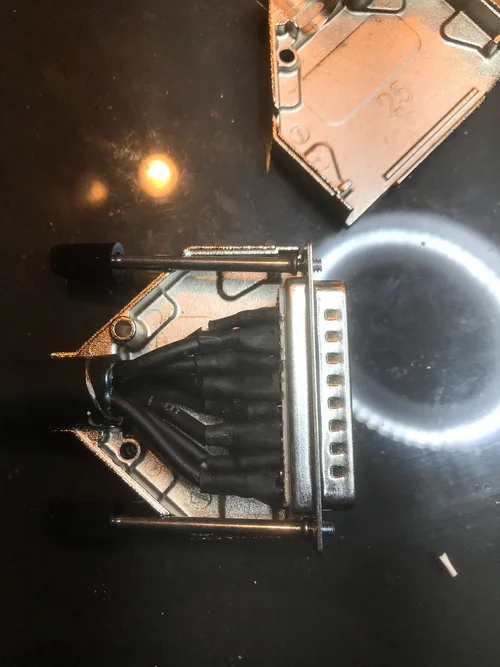

Als Multicorekabel verwende ich Cordial CMS 8.
Bei den DSUB-Steckern wird es dann etwas komplizierter, weil es die in zig verschiedenen Ausführungen gibt.
Diese Kombination funktioniert sehr gut:
DSUB-Stecker: https://www.reichelt.de/d-sub-stecker-25-polig-loetkelch-d-sub-st-25-p7001.html
Passende Kappe: https://www.reichelt.de/d-sub-kappe-f-25-polig-d-sub-emv-vollmetall-kappe-emv-25-p9185.html
Grundsätzlich muss man darauf achten, dass es bei der Verschraubung mit dem Gerät verschiedene Gewinde gibt. Da muss man ggf. die passenden Verschraubungen mitbestellen.
Wichtig wäre dann noch passender Schrumpfschlauch mit mind. drei passenden Durchmessern. Die Schwierigkeit liegt darin die einzelnen Adernpakete (es sind 8 Stück) auf die richtige Länge zu bringen und gleichzeitig in die richtige Position. Dann muss jedes der 8 Kabel abisoliert werden und auch jede der darin befindlichen Adern. Das ist dann schon sehr dünn. Vor dem Löten wird über jedes Adernpaket ein ca. 10 mm langes Stück Schrumpfschlauch gelegt. Dann über jede einzelne Ader (ca. 5-6 mm). Das ist sehr fummelig und man vergisst das auch gerne mal. Wenn es halbwegs ordentlich sein soll, dann macht man das aber so. Warum? Weil die Abstände im Stecker so gering sind und gerne mal ein einzelner Draht "ausbüchst". Den dann später zu finden ist auch kein Spaß.
Man braucht für einen DSUB-Stecker gerne mal 30-45 Minuten, wenn es ordentlich sein soll. Am Ende sieht das dann so aus, wie auf dem Bild.

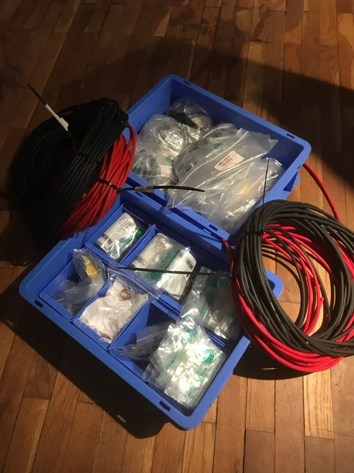

Ich habe das mal durchgerechnet, die fertigen DSUB-Kabel von Cordial in verschiedenen Ausprägungen (DSUB-XLR, DSUB-Klinke, DSUB-DSUB) und Längen aber auch andere Multicores, teilweise mit billigeren Steckern, sind in der Regel mindestens dreimal teurer, als selbstgelötet.
Ich habe vor einiger Zeit einfach mal etwas Geld in Hand genommen und ein Arsenal an Neutrik-Steckern, verschiedene Kabel (sym., unsym, Multicore) gekauft (Bild unten). Da hat man dann immer das richtige Material im Haus, wenn mal ein Kabel gebraucht wird. Natürlich ist das totes Kapital, und zwar ein paar hundert Euro), aber allemal besser als jedes einzelne Kabel online zu bestellen.
Grundsätzlich würde ich sagen, dass Multicores mit DSUB nicht unbedingt für den Lötanfänger geeignet sind. Auch würde ich immer eine anständige Lötstation empfehlen (z.B. Weller WS 81, gebraucht kaufen). Auch eine passende feine Keilspitze wäre hilfreich.
