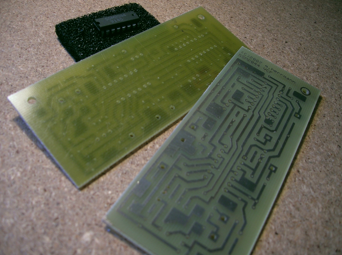

PCB und schematic
so, habe das filter nochmal aufgebaut und die nötigen anpassungen vorgenommen. alles ist für 15V betrieb ausgelegt, bei 12V müssen die widerstände vor den potentiometern angepasst werden (R15, R19).
der punkt der selbstoscillation ist per trimmer einstellbar (T3), der trimmer kann aber auch durch einen (bei mir) 12k widerstand erstetzt werden.
der potentiometer mit neg log charakteristik (Q) wird simuliert, also kein stress!
ssm2044 PCB & schematic

*Freu* Hast du evtl. 2 Platinen für mich (da ich ja nah bei dir wohne) ? Ich hab leider im Moment _keine_ Quelle, wo ich die bruzzeln lasen könnte ?
sorry, mach ich grundsätzlich nur für mich. ich fertige meine PCBs ja mit press'n'peel blue und das ist schon eine menge arbeit... :(
auf der andren seite: wenn wirklich großes interesse besteht, könnte ich mich zu einem redesign für ein allgemeineres doublesided layout hinreißen lassen und man könnte eine kleine serie machen lassen? (expressPCB ist aber auch nicht wirklich billig!)

ich muss ja nichts bestellen, kann mir meine kleine platine selbst ätzen, und mit dem PDF oder einem JPG kann ja jeder einfache platinen machen lassen (siehe oben), wusste ich garnicht, dass es so einen service gibt.
p.s.: wenn doch noch ein paar leute dazu kommen, mache ich ein anderes layout (ohne die lötstellen für cliff jack sockets) und poste es hier als PDF oder JPG, positiv und negativ...

so, ich habe mal testweise eine platine bei Alexander Köcks www.platinendesign.de bestellt.
ist ein testballon, ich habe ihm ein PDF geschickt. die platine soll nächste woche kommen und kostet gebohrt mit lötstoplack 12EURO!!! ohne screenprint, braucht ja aber eigentlich auch keiner.
wenn ich die platine ein wenig umdesigne (keine footprints für cliff sockets) dann gehen 3 auf eine europlatine, was den preis mindestens halbiert!
also abwarten und tee trinken... ich bin gespannt. wenn das gut wird, poste ich ein bild vom fertigen filter und auch ein paar sounds und nehme dann bestellungen auf (paypal).

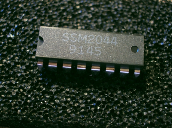

  • #53
fonik schrieb:
concerning the ssm2044 i could think of a singlesided PCB without soldermask or screenprint (homebrew kind of thing like the marc barreille PCBs) but with a SSM2044 IC as companion.
i just made 4 such PCBs.
i would sell each PCB together with a ssm2044 IC for 18EUR/25USD
shipping 4EUR/6USD. (paypal only)
first come, first serves...
consider that these PCB are handcrafted: no solder mask, no silkscreen.
