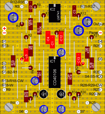

Ich hab noch ne kleine Offtopicfrage , wie erkenne ich denn auf nem Lochmaster Plan, wie rum ich ne Diode setzen muss auf der Streifenplatine? In diesem fall D1 und D2 auf dem Bild, ich sehe es auf dem schaltplan, kann aber nicht umsetzen, wie es auf der Lochstreifenplatine sein muss? Hier die Grafik: AndrewSharpStripBoardTop.gif
Beste Grüße
THOGRE

Kannst Du den Schaltplan hier zeigen (oder auch 'nen Link zu dem Teil)? Bei der Lochraster-Darstellung könnte es sein, daß ein Kupferstreifen unter einem anderen Bauteil unterbrochen ist, ohne daß man das in der gezeigten Draufsicht erkennen kann... mit Plan wär's ein Leichtes.

Huhu, super, dasss du so schnell antwortest, na klar, es ist der MFOS Weird Sound Generator und der LINK ist hier :
Vielen Dank, ich bin noch nicht so weit um das komplett zu checken glaub ich !
PS, wenn du links auf Pc Boards gehst, siehst du auch beide Seiten von der Lochstreifenplatine

Die Kathode (also der Minus-Pol) der Diode D1 gehört auf dem Plan 'nach unten', also an S2.
Die 2. Diode find' ich (noch) nicht :shock:
