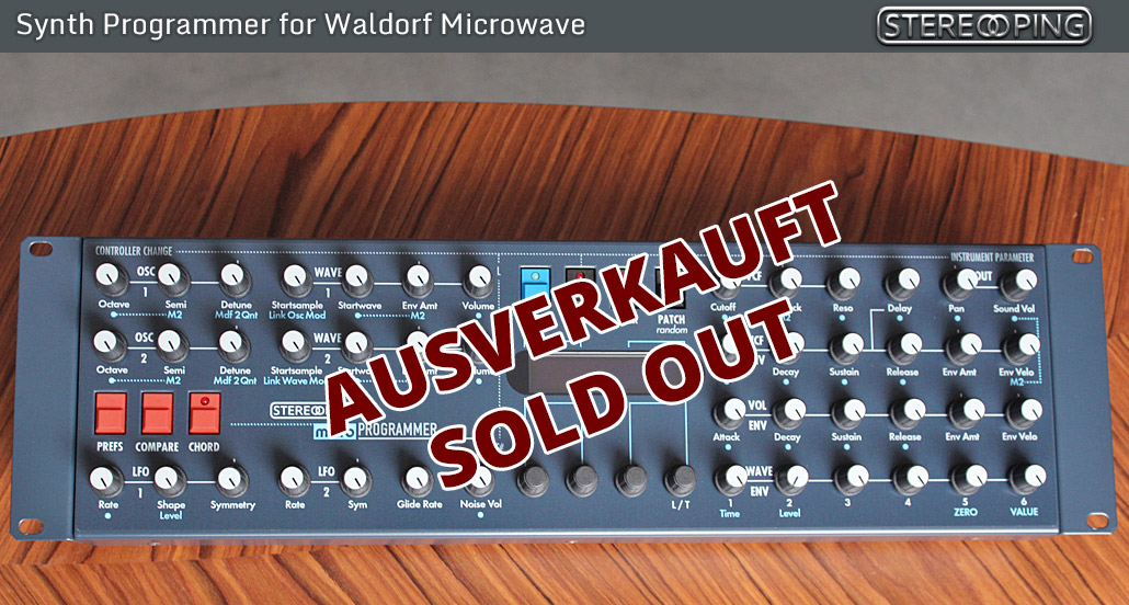

Ab OS Version 1.5 enthalten alle Editions (ausser Pulse) nun einen frei konfigurierbaren CC-Mode um den Programmer z.B. zur Steuerung von VST Instrumenten nutzen zu können.
Ab Firmware Version 1.5 (01/2020) beinhalten alle Editions (außer Pulse) des Synth Programmers einen „CC Modus“. Er macht aus dem Synth Programmer einen universellen Midicontroller für sogenannte Midi Control Change Befehle (CC). Somit lassen sich z.B. zahlreiche VST Plugins mit dem Programmer fernsteuern.
Features des CC Modus
Vorraussichtlich im Laufe des Februar werden wir beschriftbare Magnet-Overlays anbieten.
- Der CC Modus ist ab Firmware Version 1.5 in jeder Edition (ausser Pulse) integriert und wird in den Programmer PREFS an/-ausgeschaltet. Es muss also keine eigene „CC Edition“ geflasht werden – nur die aktuellste Firmware für Deine Edition.
- der CC Modus bietet 4 unabhängige und freidefinierbare „Sets“ (Zusammenstellungen) um schnell zwischen verschiedenen Anwendungsmöglichkeiten oder VST instruments umzuschalten
- Jedes Set beinhaltet einen veränderbaren Namen sowie die Definitionen aller 45 Drehregler
- jedem Drehregler kann im CC-Mode SETUP eine beliebige CC Nummer sowie ein Midikanal (1-16 oder Basiskanal des Programmers) zugewiesen werden. Darüberhinaus ist auf Wunsch entweder eine Schrittweite (z.B. 0,4,8,12…) oder ein Maximalwert (z.B. 0-8 über den vollen Drehwinkel) definierbar
- einzelne Sets lassen sich als SysEx-Datei vom Programmer exportieren und natürlich auch wieder importieren.
