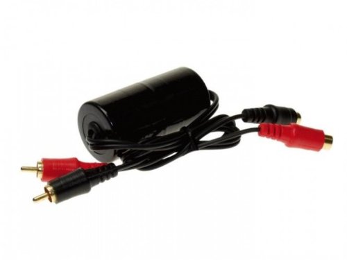

Ansehen: https://www.amazon.de/NF-Entstörfilter-Frequenz-20-galvanische-Trennung/dp/B000M6ZIZY

Das mit den Kabeln und der DI-Box kann ich ja dann mal probieren. Ich stöpsle eh immer nur ein Gerät an, manchmal reicht mir das auch für ein ganzes Stück. Eine DI-Box würde dann ja ausreichen. Gibt´s da Tips bzw. kann man etwas falsch machen. Sollte auf jeden Fall alles 6,3 mm Klinke sein.
Sowas ?
Sowas ?

Yup, sollte passen. Damit hättest du auch gleich 2 Kanäle.

Dann nochmal eine Rückmeldung, nachdem alles da ist. Kabel und DI-Box bringen nichts, aber der Weg über den optischen Ausgang ist fein. Pegel ist da etwas weniger, was sich je nach Sound durch Gain-Anhebung auf +6 oder +12 am XV beheben läßt oder ggf. mit einem Mastering-Effekt.
Kabel werde ich trotzdem generell nehmen, nach dem Motto "kann nicht schaden". Bei der passiven Box kann halt nichts abfließen, aber ich lege sie mal in die Kiste. Der D/A-Wandler lag dort ja auch lange unbenutzt.
Es gibt zwei Schiebeschalter mit Lift und GND - bringt aber beides nichts. Vielleicht liegt es ja auch daran daß ich an der falschen Stelle (Link) abgreife, weil hier eine Klinken-Buchse existiert. Da wo Output dran steht bräuchte ich einen XLR-Adapter.
Sehr wahrscheinlich, wenn ich mir das Schaltbild auf der Box so anschaue.

Ist dann auch die Frage, ob das Gerät nur für den Anschluß an ein Mischpult gedacht ist, worüber es geerdet wird.

Jetzt geht´s tatsächlich. Habe die Adapter vom Mischpult gefunden und die Ausgänge angeschlossen. Bei der Einstellung Lift ist das Störgeräusch weg ! Da ich das auch von der Triton etwas kenne, wird es mir dort auf jeden Fall nützlich sein.
