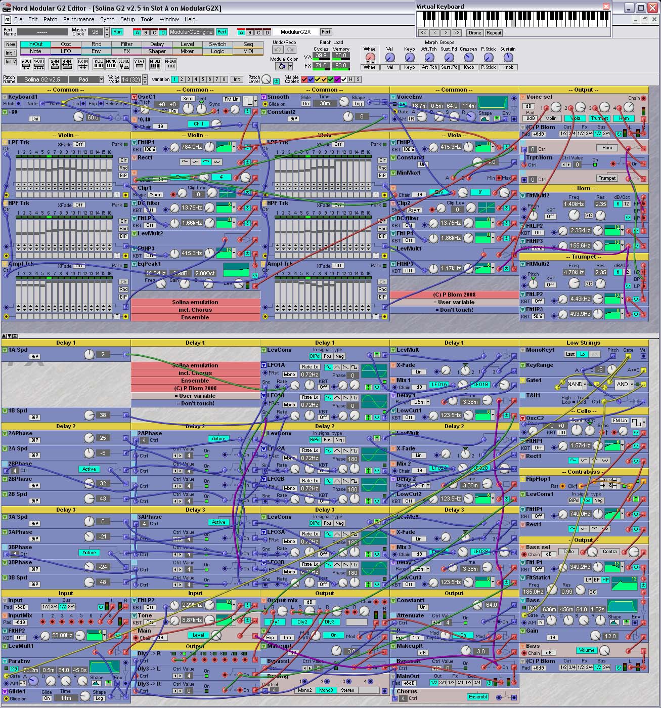

Ja, mit einem Nord Modular/Nord Modular G2 kann man es tatsächlich recht gut emulieren. FlowerP hat es vor fast 10 Jahren schon mal auf electro-music.com vorgezeigt. So sieht es aus:
Und so klingt es:
Eigentlich gar nicht so schlecht...

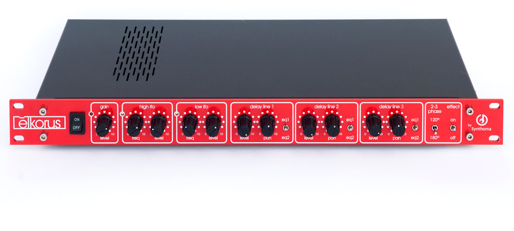

Elkorus ist nicht schlecht, egal was man rein schickt, hinten kommt immer Stringmachine sound raus... Leider vertagen die bbd keine hohen Pegel, so dass man nachregulieren muss...

Stimmt, hab ich mit dem elka Rhapsodie verwechselt... Trotzdem klingt der rs09 Ensemble seidiger, feiner und klarer im Gegensatz zum elkorus bzw. zur Solina.... Liegt wahrscheinlich an den verwendeten Bauteilen... Noch nasaler klingt die yamaha ss30 Stringmachine, wobei ich die schon eher langweilig finde...
