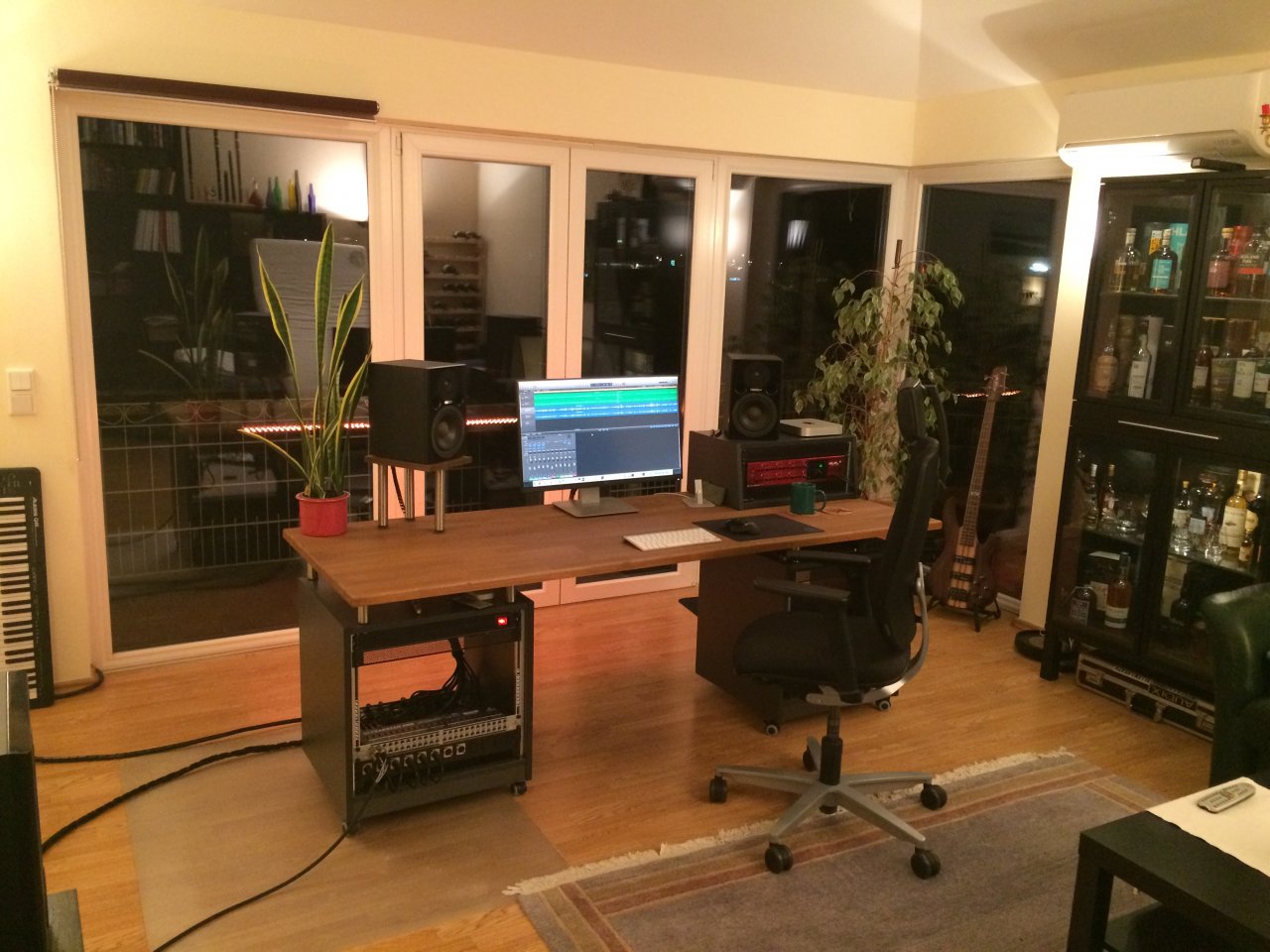

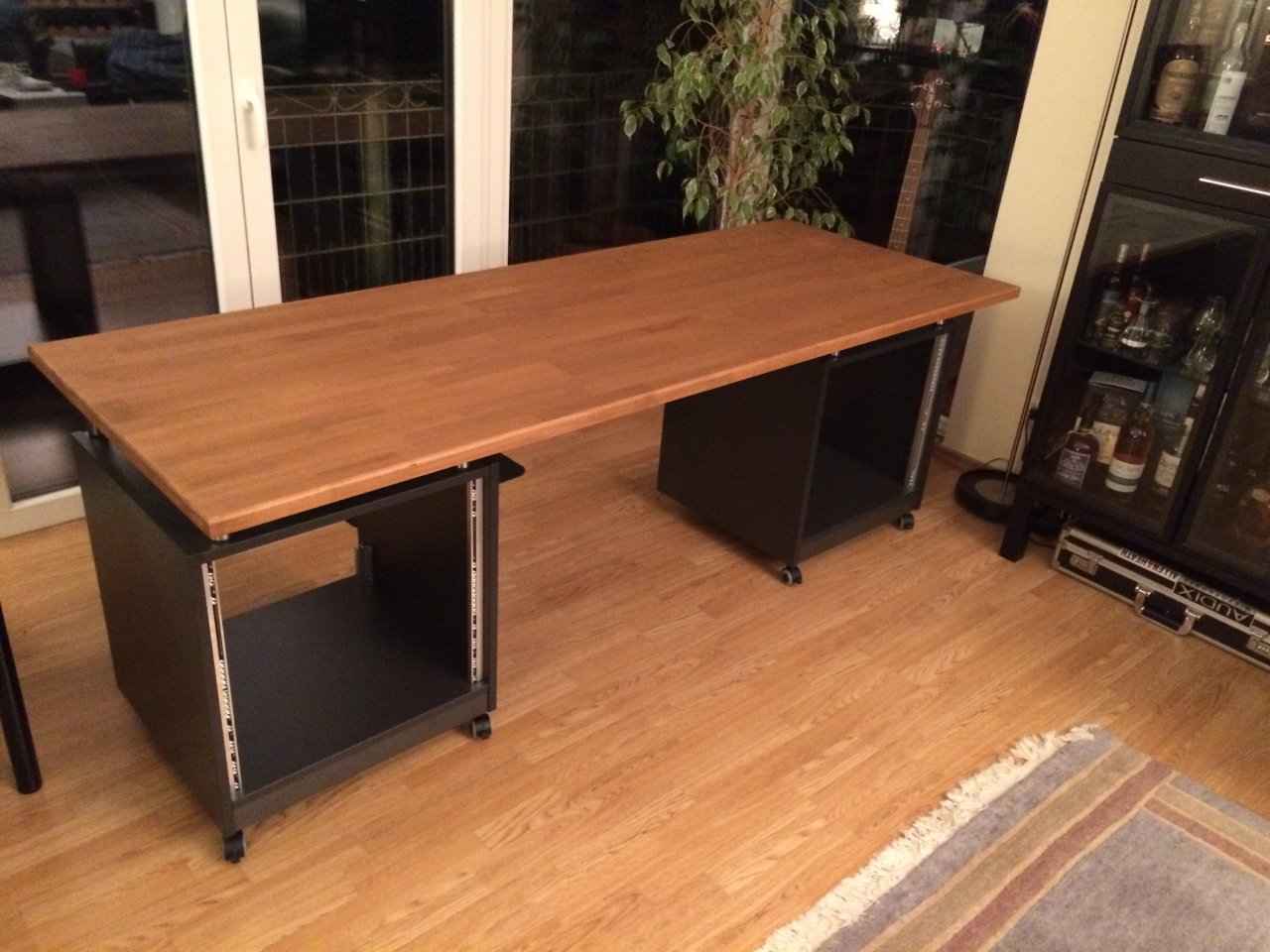

Es ist zwar nicht ganz das, was du vorhast, aber hier hat einer aus T-Racks einen Tisch gebaut - vielleicht trotzdem interessant:
http://www.musiker-board.de/threads/baubericht-studiotisch-viele-bilder.627272/
(im Thread sind mehr Bilder und Text dazu)
22-steht-jpg.456769
27-im-raum-jpg.456774

Der Tisch ist ja ganz okay, aber die Whisky-Sammlung in der Vitrine finde ich viel interessanter.
  • #460
Re: Studiomöbel
sbur schrieb:
Ich sehe, wir verstehen uns. :-)
Wobei ich selber keinen Alkohol trinke oder gezielt sammle. ;) Habe das Bild einfach nach weiteren interessanten Gegenständen abgecheckt. Im linken Fenster gibt's eine Reflexion von einer stehenden Matratze? - Entschuldigung, Schallabsorber. ;)

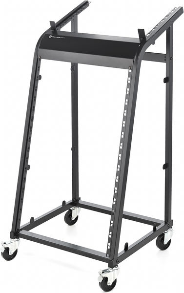

Das von Florian vorgeschlagene geht in die richtige Richtung, hat leider nur 16 HE, wenn mans Pult oben aufstellen will.
Die Schräge ist nicht unbedingt gut, wenn man z.B. Desktop-Geräte oben auf stellen möchte, die könnten dann wegdriften.

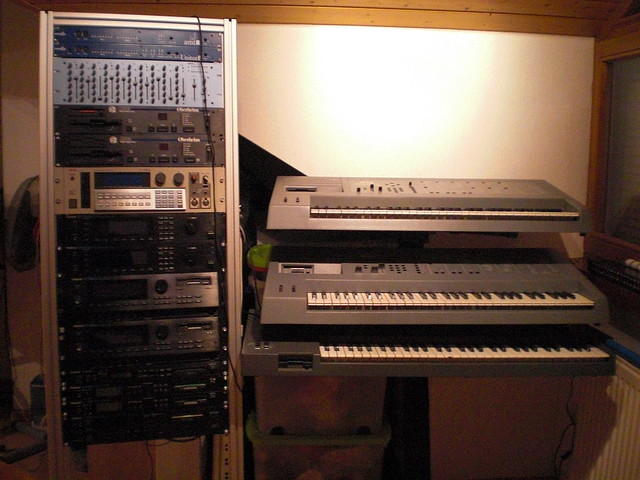

Das Millenium SR-2024 Studiorack steckt so einiges weg (siehe unten), bis auf das Midiverb und Studio 400 liegt alles auf den Winkeln, die sind übrigens dabei genau wie die Rackschrauben, ich hatte aber noch andere mitbestellt. Unterlegscheien aus Kunststoff sollte man sich eh gönnen. Anbohren müsste gehen, ist einfaches Metallblech. Du musst das Loch dann halt sauber entgraten und schützen, sonst rubbelt es Dir evtl. die Kabel durch. Aber nimm doch einfach eine Patchbay dazu und patche hinterm Rack von den Geräten auf die Patchbay und dann verkabelst Du ad hoc von vorne. Genau so habe ich das gemacht.
