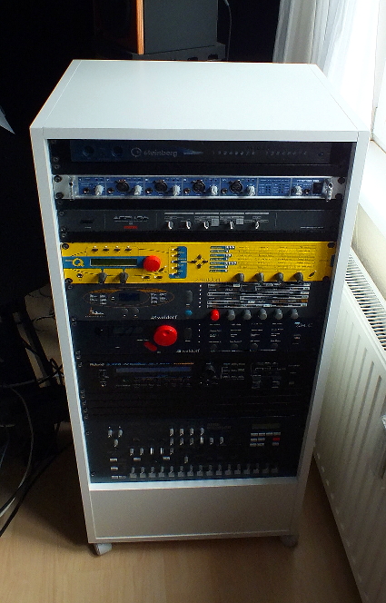

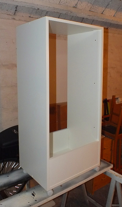

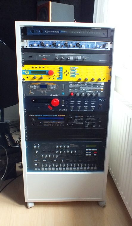

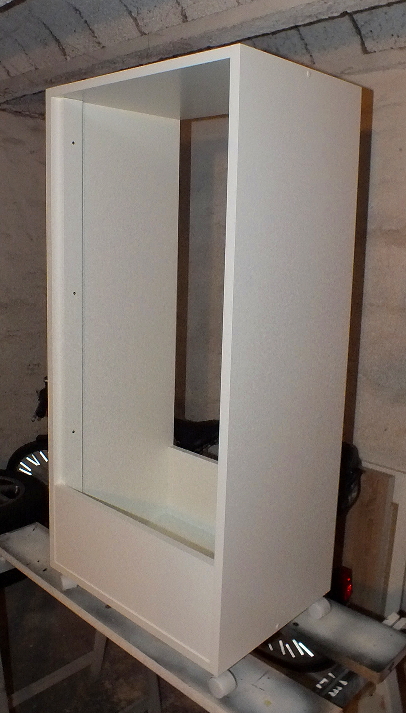

Ich hab mir jetzt mal ein 20HE selbst gebaut:
Kosten für Material: ca 25-30 Euro. Kanten selbst gebügelt...macht aber auch der Baumarkt.
Ist zwar kein "High-End-Rack" aber dafür kostengünstig und vor allem massgefertigt.
M.i.a.u.: oli

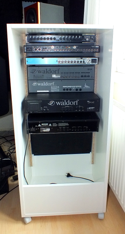

Re: Studiomöbel
:supi: Ein Lob für die Wandwarzen und Steckdosenwanne unten drin, das wird oft vernachlässigt und das Zeug liegt meist außerhalb auf dem Boden.
  • #485
Re: Studiomöbel
Das "Kabelmanagement" ist mir immer sehr wichtig. Deshalb auch die 20cm Platzhalter unten am Boden. Da muß ich aber noch eine Gummimatte verlegen, weil irgendein Netzteil ein wenig-aber doch hörbar brummt...vermutlich vom Micro Q
Die Rollen waren auch nicht so teuer(unter 10 Euro für alle 4), und sind absolut notwendig. Früher hab ich mal ein Rack für einen Kollegen ohne Rollen gebaut...wollte er halt so. Aber nach einem halben Jahr bat er mich zum nachrüsten :lollo:

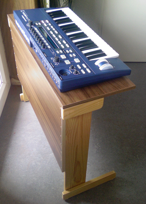

Michael Burman schrieb:
Damit es seitlich weniger wackelt, werde ich hinten aber noch zur Verstärkung eine breitere Platte anschrauben.
So sieht es übrigens danach aus:
Jetzt wackelt es nicht mehr seitlich, die Konstruktion wäre aber noch stabiler, wenn ich seitlich nicht jeweils zwei Bretter, sondern jeweils eine Spanplatte verschraubt hätte. Aber es geht ersmal auch so.
Ich mach das in solchen Fällen immer mit kleinen Stuhlwinkeln, die ich innen verschraube. Kostet nicht viel, bringt aber viel.
An Winkeln habe ich 4 Stück verschraubt. 8 Schrauben pro Winkel. Es ging um die jeweils zwei parallele Bretter pro Standfuß aus Kiefer. Die waren halt vom Sperrmüll. Besser/stabiler wären jeweils ein breiteres Brett bzw. eine Spanplatte pro Standfuß. Kostet nicht die Welt, habe ich vorher einfach nicht bedacht - wollte einfach Sperrmüll-Bretter verbauen. ;)
Nein, ich hab dich schon richtig verstanden...aber du mich nicht.
Es gibt im Baumarkt so kleine L-Winkel, auch Stuhlwinkel genannt. Die haben so eine Größe von 3x3 cm. Gibt da aber unterschiedliche. Die sind meistens in einem 10er Pack zusammen.
So einen kleinen Winkel verschraubst du unterhalb an der Tischfläche. Ein Teil an der Platte, und ein Teil an den Beinen. Somit verhinderst du seitliches wackeln ;)

Genau dort habe ich Winkel verschraubt, allerdings doppelt so große - mit je 4 Schrauben pro Befestigungsfläche. Seitlich wackelt es auch nicht mehr - allerdings nicht wegen der Winkel - die gab es auch vorher, sondern wegen der hinten angeschraubten Platte. Die Beine sind immer noch aus weichem Holz und aus jeweils zwei Brettern, die parallel verlaufen und nicht aneinander angeleimt sind - deshalb nicht ganz so stabil. Kann aber natürlich auch an der Verschraubung liegen. Wenn ich Löcher für die Schrauben mit härterem Material füllen würde, würden die Schrauben wohl fester sitzen. Es geht aber erst mal auch so. Federt halt ein klein wenig - nach vorne und hinten - vielleicht so um 0,5 mm maximal.
