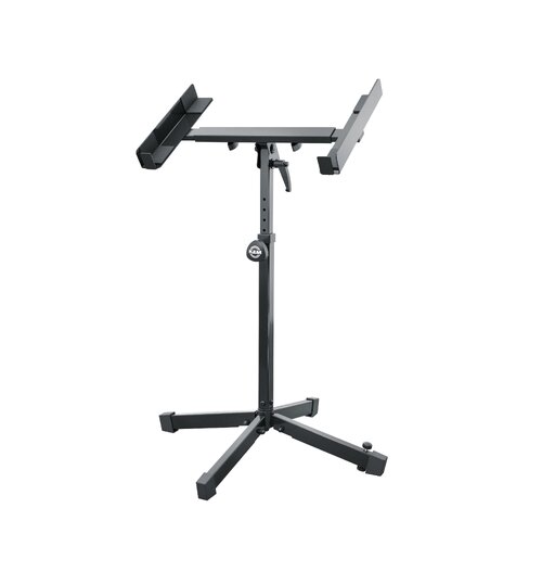

Manchmal sind auch andere ganz gut. Der folgende Mischpultständer ist zum Beispiel auch hervorragend geeignet für ein Doepfer-Case oder andere Modular-Gehäuse:
Hab ich seit vielen Jahren im Einsatz, kann ich ohne bedenken empfehlen! Modularkoffer, MPC2000XL oder aktuell die BassStation2 finden darauf platz.

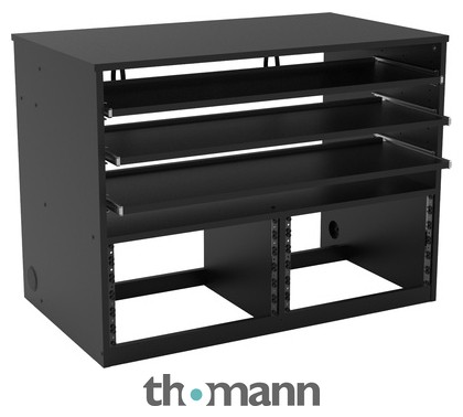

Hab drüben bei Tom dieses Ding gesehen, das hat 3 Ablagen für Synths und Racks drunter..
Weil ich mich auch immer gefragt habe - was ist, wenn man mehr als ein Steuer-LieblingsDingsi hat und will das irgendwo unter bekommen?
Das einzige, was hier ggf. nicht perfekt sein könnte ist, dass man da die Füße quasi "ins Rack" schieben würde - und das würde mich wohl etwas stören. Oder man stellt das insgesamt irgendwo drauf, aber …
naja, vielleicht ist es ja passend für jemanden, ich finde es sehr cool mit den 3 Synth-Einzügen, das gibt Ordnung.

Als begeisteter DIY Studiomöbel- und Schreibtischbauer kann ich das Teil irgendwie nicht so richtig einordnen. Sieht auf den ersten Blick nach einer praktischen Storagelösung aus, auf den zweiten Blick - vor allem auf die Maße - komme ich auf absolut unpraktische bzw. unbequeme Größen.
Das Teil ist 77cm hoch, also mind. 5 cm zu hoch um im Sitzen auf der oberen Platte etwas ergonomisch zu bedienen. Für Studiotiere wie mich mit etwas kleinerer Körpergröße dürfte es sogar noch niedriger sein für eine entspannte Körperhaltung. Beim untersten Keyboardauszug komme ich auf eine geschätze Höhe von ca. 35 cm, da müsste man sich schon auf den Boden setzen, um da was "normal" bedienen zu können.
Im Stehen müsste man noch einen Unterbau machen, so um die 50 cm, damit es auf eine praktische Höhe kommt.
Also für mich nicht Fisch, nicht Fleisch, aber auch kein Tofu. Am ehesten so als Siderack könnte ich mir das vorstellen, vielleicht dann unten für Synths, die man eher nicht im direkten Zugriff braucht. Insgesamt zwar interessant aber irgendwie leicht strange.

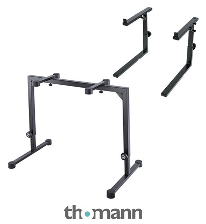

Sehr robust und stabil = K&M Omega 18810
am besten im Set mit der oberen Etage dazu - da wackelt nix und belastbar ist das Teil auch. Bin damit seit Jahren sehr zufrieden.

Wieso? Diese Ablagen für die Keyboards sind doch ausziehbar, die Füße stehen dann VOR dem Rack.
Wenn du was rein schraubst, sind die Schuhe klar etwas nach innen - vielleicht bin ich zu speziell - mir sind auch die meisten Tische zu hoch.
77cm ist nicht zum spielen - nicht zum tippen, das muss bei mir tief liegen. Aber es sind ja auch 3 Etagen und da müsste das zumindest ok sein, der Kompromiss. Das Hauptgerät wäre bei mir unten.
Ich finde das Ding trotzdem interessant, für mich muss es gemodded werden, aber es ist was, was ich gut finde - diese 3 Rauszieh-Synth-Parts..

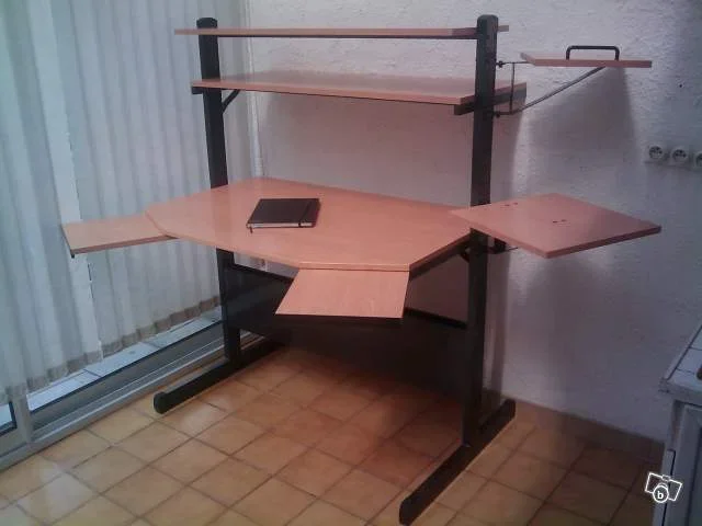

Ich habe noch zwei Exemplare von diesem hier (IKEA JERKER, erste Serie), aus dem ich mir einen einzigen Tisch zusammengeschraubt habe:

Für mich als begeisterter DIY-Studiomöbelbau-Dilettant sieht das Ding entweder aus wie eine gute Idee für ein Selbstbauprojekt mit geänderten Maßen, oder wie ein Teil, das mit ein paar Umbauten (vermutlich für jeden Bedarf und jede/n Nutzer:in unterschiedliche Umbauten) eine gute Sache wäre.
Zu bedenken ist vor allem, dass längst nicht jedes 61-Tasten-Keyboard in eine 97-cm-Lücke passt (von meinen vorhandenen nur eins von sieben).
Bei mir kämen Osmose und Messenger rein, das würde also passen.
Bei mir sähe der Umbau so aus:
- obere Platte entfernen und stattdessen für stabile Befestigung unter der vorhandenen Arbeitsplatte sorgen
- einen Keyboard-Auszug entfernen
- die 19"-Schienen durch längere mit Schiebemuttern (vorhanden) ersetzen, den mittleren Steg durch einen höheren ersetzen und das Ganze nach oben versetzen
- ein Seitenteil großzügig aussägen, um besser von hinten an die Racks zu kommen (ggf. stabilisieren)
Bei dem Aufwand kann ich's mir dann allerdings vermutlich besser komplett selbst bauen (und in weiß würde es dann auch besser zum restlichen Mobiliar passen)...

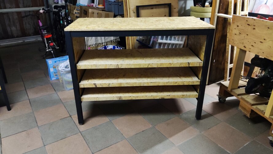

Ich hatte ähnliche Probleme, gelöst mit einen Bar-Tisch den ich als b-Ware auf eBay geschossen hab. Dann aus OSB die Seiten gefüllt und Vollauszüge drangeschraubt, Schubladen gebaut, Deckplatte obendrauf, eine Runde Klarlack, fertig. Hat ca 1 Woche gebraucht. Hab viel gelernt, bin sehr zufrieden und hat ca. 150€ gekostet.Und ich kann den Matrixbrute mit hohem Panel einparken.

Genau sowas hab ich gesucht!
