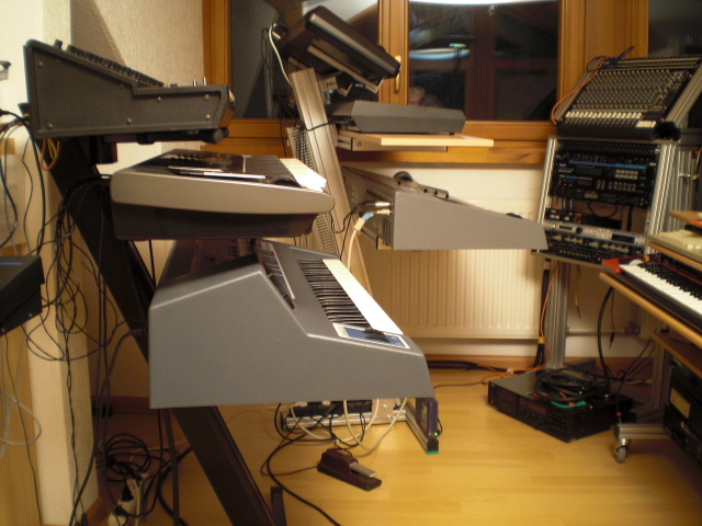

Bin auch gerade an der Planung eines "Displayständers" für 4 Synths, allerdings als L freistehend mit maximal 2 Schrauben als Kippsicherung an die Wand.

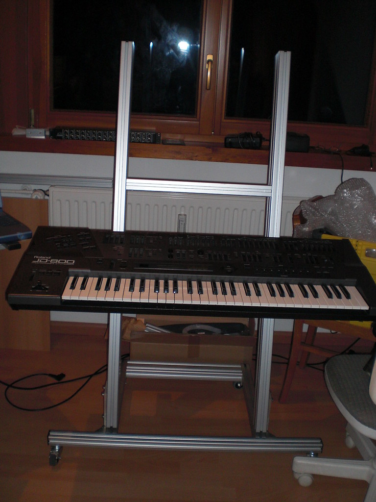

Ich baue das aus Item-Leichtbauprofil und wird eine ähnliche Optik habe wie diese Teile:
links das Rack
bzw.
Es handelt sich bei den Bildern nur um Materialbeispiele, vom Aufbau muss man sich das dann das Ganze als L mit oben angebrachten 45° Auflagen vorstellen..
versuche es mal mit dem ASCII-Zeichensatz für 2 Synths (unproportional) zu simmulieren:
|__
Seitens der Stabilität:
Ich selbst habe auf den bisherigen Alu-Konstruktionen EII & EIII stehen, also ähnliche Schwergewichte wie bei dir.
Da kann man (statisch) einen Panzer draufstellen.

Nein, direkt vom Hersteller.
Der Meterpreis liegt so bei 12€+2€/Sägeschnitt.
Mein Regal wird seitens des Materials ca. 100€ kosten (all incl., also mit 45°-Verbinder, Schrauben, Gummifüsse etc.)
Durch die Nuten ist man in der Höhenverstellung sehr flexibel, es gibt auch Kabekclips fürs Aufgeräumte verkabelen
Mit 45°-Verbindern wie im Bild nur freihängend werde ich die Auflagearme befestigen:
Mein Ziel ist auch bis Aschermittwoch damit fertig zu sein.

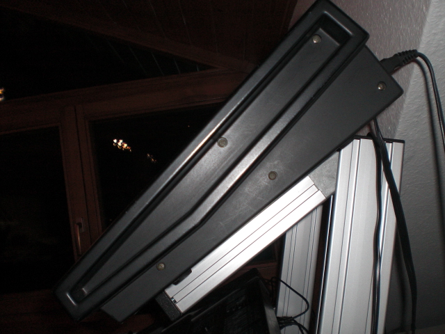

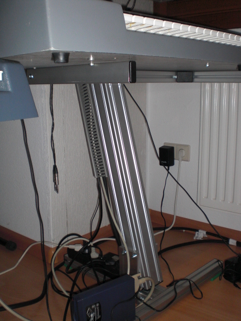

Eine Seitenansicht einer bereits bestehenden Auflage habe ich vorhin mal geknipst
Die camera habe ich absichtlich schräg gehalten um den späteren Eindruck zu vermitteln
(übrigens, die Auflage ist derzeit für den Juno zu kurz, da sie für ein weniger tiefen Nordlead gesägt wurde :wink: )

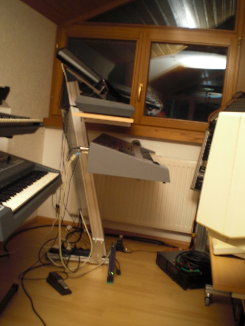

das teil sieht z.Zt. so aus:
selbst ein EIII hat auf nur einem Profil eine super Stabilität...mein "DIY-Ultimate-Verschnitt" von unten geknipst

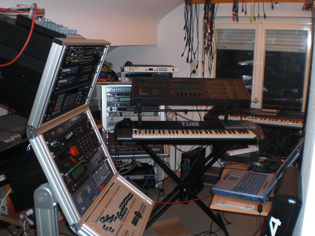

Auf Wunsch per mail mal eine paar gesamte Ansichten des "Möchtergern-Ultimates"
habs mal etwas in den raum gezogen...
Original & Fälschung
Die DIY-Variante hat den Vorteil, dass die obere Lage schräg ist.
