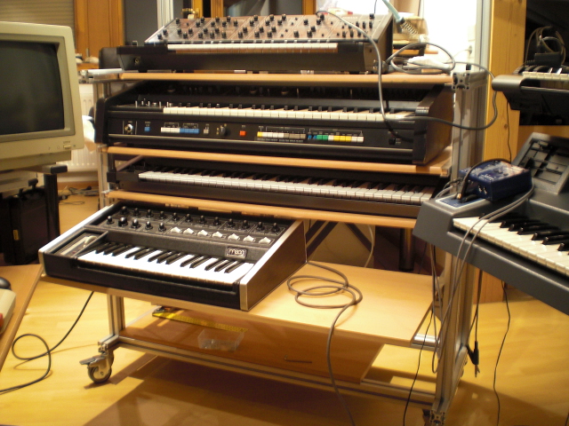

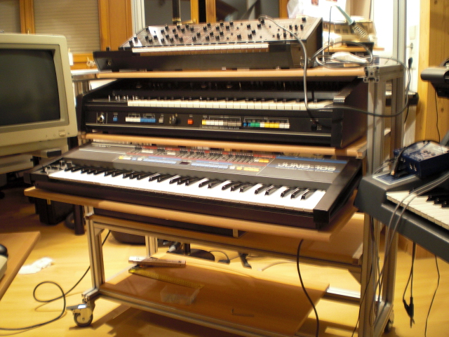

Gewinnt keinen Designpreis und "Wand" in dem Sinne ist es zwar auch nicht...
...dafür super praktisch und platzsparend, wenn's fertig ist passen da 6 kisten rein/drauf.
Habe mich für die Kombilösung von Auszugsbrettern und 45° (für die oberen entschieden).
Können alle (nacheinander einzeln) sehr gut bedient werden.
Über den JX-10 kommt noch ein weiterer Synth in 45°-Neigung, unter den Micromoog werden noch ein paar Rackteile platziert, welche am Gerät nicht bedient werden müssen (a la Matrix 1000 und die Maus bedienbaren Roland-Sampler)
Rahmen ist 1800mm hoch, 460mm tief, 1100mm breit.
Bilder zeigen die Aufbauphase
Die Profile stammen diesesmal aus einer ausgeschlachteten Verpackungsmaschine zum Alu-Schrottpreis.
Das teuerste waren die Bretter und die Lenkrollen, sowie das Profilzubehör wie Nutensteine, Schrauben, Winkel etc.

"Micromoog" ich hab da rollen unter deinem gebauten stand gesehen,halten die auch das gewicht aus, oder quitschen die schon ?
Wieviel kannst du drauf laden insgesamt und pro ebene?

die Rollen halten 55kg/Rolle aus, laufen ohne Geräusche, Das Gesamtgewicht liegt bei ca. 120kg (bzw. wird final dort liegen) - somit noch ca. 100kg Reserve
