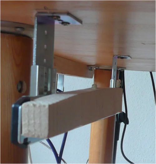

Hab mir bei OBI einen "Tastatur-Auszug"-Satz geholt, sind zwei Schub-Schienen mit Einrastung an beiden Enden und passende Winkel zum anschrauben. Waren so um 30 EUR wenn ich recht erinnere.
Dann Holzbacken mit Zapfen dran montiert und die Remote SL61 "eingehängt", also Holzplatte einmal quer gespart.
Ich mach heut abend mal ein Foto und stell es hier rein.

Wie verprochen ein paar Fotos von meinem Keyboard-Auszug Marke Eigenbau für die Remote SL 61.
Keyboard unterm Tisch, ist rechts und links leicht abgesetzt, da liegt es auf den Holzbacken auf und rutscht mit 1mm Luft über den Potis unter die Platte:
Im ausgezogenen Zustand, da es ein Tastaturauszug ist, hat er an den Enden eine Rastung, dadurch haut das KB nicht zu schnell ab:
Auszug ohne KB: Winkel waren dabei, lassen sich stufenweise anpassen an die benötigte Hängehöhe; etwas schlecht zu sehen sind zwei kleine Zapfen mit hellem Klebenband oben auf dem Holzteil, im Bild jeweils links und rechts vor dem hinteren Schreibtischpfostem, auf denen liegt das KB mit Schraubenlöchern passgenau auf, ist durch sein Eigengewicht damit fest mit dem Auszug verbunden:

Wie schwer ist den dein Keyboard ?
Was hält der auszug überhaupt aus ?
Ich hatte nähmlich auch sowas ähnliches gebaut, aber der synth (Sequential Circuits Prophet 2000) war zu schwer und das wackelte immer beim spielen das hatte mich dann auch schwer genervt.... :x
  • #134
Re: The Sudiomöbel Thread
Die Remote SL 61 hat lt. Handbuch 6,2kg,
der Tastaturauszug (Fa. Hettich) ist für 20kg ausgelegt.
Für was schwereres oder wenn's "spielstabil" sein soll, würde ich auch eine echte "Schublade" drunterbauen, mit entsprechend starken Schienen und durchgehendem Brett auf dem das KB aufliegt.
Heisst aber auch, dass man noch mehr Platz unterm Schreibtisch verbrät, was manche Knie (ich bin 1,90m) nicht freuen dürfte.

wie hast du denn diese Nupsis in die Holzleisten bekommen? Habe ein Remote49 und deine Lösung ist echt optimal! Die muss ich nachbauen :)
