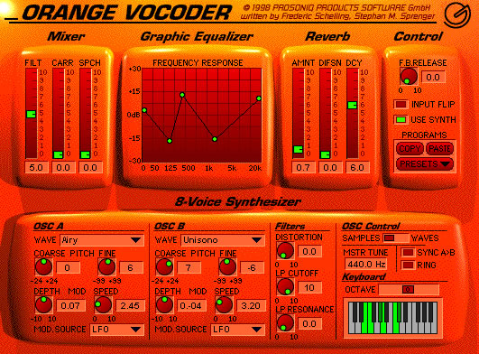

hast du mal nen anderen vocoder ausprobiert? orange vocoder z.b. kann recht "klassisch" vocoder, und ist relativ easy zu bedienen. nach gieskanne klingt das nicht, da muss man sich schon anstrengen :)

den von TAL finde ich gut. Mit Orange Vocoder konnte ich nie etwas anfangen. Klang irgendwie nicht so wie ich es wollte. Vielleicht müsste ich wieder mal eine aktuelle Demo probieren. Was ich seit dem Ableben meines VP-330 verwende ist der Eiosis ELS Vocoder, ein Plugin mit Sidechaineingang für einen Carrier. Dazu nehme ich die GForce StringMachine (Samples) ohne Effekte. Kommt recht gut an den VP-330 ran. Habe auch ein Lemur Template dafür, damit ich in verschiedenen Räumen schnell Zugriff habe auf die Bänder. Live ist Vocoding immer eine kritische Sache wegen dem Feedback.

Strings z.B. wie von Phil vorgeschlagen kommen recht gut als Modulator, der Orange Vocoder hat interne Oszilllatoren als Modulator (lässt sich aber auch extern speisen wenn ich mich recht erinnere). Ob der jetzt ne Offenbarung ist gegenüber anderen kann ich auch nicht sagen, mir hat er damals jedenfalls gut gefallen und ich fand ihn recht einfach in der Bedienung.

Mit mehrstimmigen, und mehroszillatorigen (lol) rohen (ohne FX) Strings, Pads etc. habe ich dennoch auch ganz gute Erfahrungen gemacht, da kamen tolle Sachen
bei raus. Der Orange Vocoder hat auch 2 OSC's, und damit lassen sich echt tolle Sachen anstellen.
